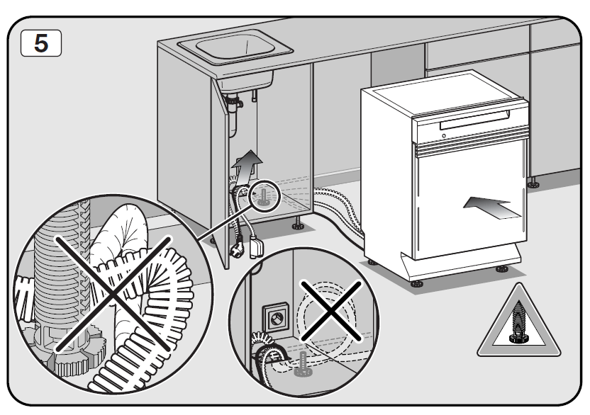

Dobry den priatelia,
dostal som za ulohu namontovat a zapojit zabudovatelnu umyvacku. Cely montazny navod pozostava z mnozstva obrazkov a priznam sa, nie vsetkemu celkom rozumiem.
Chcem sa spytat, co konkretne tento obrazok v strede znamena?
Hadica pre privod vody a odpad sa nesmie instalovat tak, aby vznikla slucka?
Odpad aj privod je cca 0,5m od umyvacky, obe hadice maju najmenej 1.5m - ak sa nesmie robit slucka, tak co s tym mam urobit? Roztiahnut poza kuchynsku linku a vytvorit velky kruh?

Pochopil si to spravne. Nezalamovat, nerobit slucky. idealne urobit obluk niekde nad urovnou sifonu (vyviazat) aby nedochadzalo k sifonovemu efektu alebo spatnemu zaplavovaniu umyvacky pri vypusteni umyvadla. Pouzitie spatnej klapky v mieste pripojenia sa nedoporucuje, casom sa zanesie a prestane fungovat.

Ten obrázek zakazuje ostrý ohyby = lámání obou hadic. Nutno podotknout, že obyčejnej piktogram by byl v tomhle případě názornější než perspektivní obrázek ...

Dakujem za informacie, vyviazem ten odpad nad uroven pripojenia do sifonu (ten je rieseny standardnou odbockou na umyvacku).
Proti tomuto postupu bola uvaha, ze v pripade vyviazania nemozem v pripade nutnosti vytiahnut umyvacku bez odpojenia od odpadu a pripojky vody, ale verim tomu, ze uz ju vytahovat nebude treba :-).
A v tej odpadnej rure tak ci tak bude zostavat voda, kedze sifon je 0,5 vyssie ako umyvacka, nie?

Ne, nebude - budeš se divit, ona to ta pumpa tak nějak "vybublá", že zbytkový množství vody v hadici není o moc větší než jedno-dvě deci ...

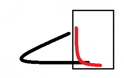

Tam jde o to , aby šla hadice jen stále alespoň vodorovně a nahoru . Na přívodní vodě je to šumák . Např. takto .

záleží také na tom má li myčka sifon nebo ne . Pokud ne je nutné aby vypouštěcí hadice měla odtok výš než hladina vody v myčce (cca1-4cm ode dna) . Často se vypouštěcí hadice přichytává v oblouku k horní hraně zadku myčky. Některé typy mají dokonce plastové adaptéry na přichycení hadic. Hlavně aby nebyl ostrý úhel a nebo aby myčka na hadici neseděla.
