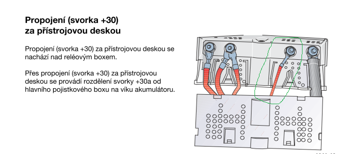

zdravím, mám problém s touto benzinovu Fábií, má velký klidový odběr. Protože to vybíjelo baterku tak jsme měřili klidový proud, byla kolem 80 mA. Po různých pokusech najít žrouta jsme došli k drátu pod palubkou - viz foto. Nejsme ale schopni bez rozřezání svazku zjistit kam vede, po jeho odpojení je odběr asi 10 mA.
Potřeboval bych schema které má rozkreslen kabinový svazek. Přikládám foto inkriminovaného drátu. Je to docela tlouštík a podle nám dostupného schema je to desítka kabel. Kam ale vede je ve hvězdách.
Moc prosím proto o jakoukoli informaci o tomto kabelu.

Aký kód motora? Tu máš schému pre AME:
Tým červeným 10mm2 vodičom to ide na prepojku A1, z nej červeným 4mm2 na A56 a ďalším 4mm2 na spínačku. Z A56 je znovu 2,5mm2 napájaná spínačka, strešné okno, ostrekovač svetiel, 1,5mm2 spínač svetiel pre obrysové svetlá, páčka pre svetelnú húkačku. Všetko červeným vodičom. Jediná riadiačka z toho napájaná je šíber - ak je vo výbave. Zvyšok spínače a páčky. Spínačka má vo vypnutom stave napájať len páčku smeroviek - obvod pre obrysové svetlá.

povedlo se mi stáhnout dílenskou příručku, budu to studovat. Fabka je v základu, má erbeg a abs, to je vše. Při odpojení toho kabelu je auto pojízdné ale nejdou kontrolky. Aby to šlo provozovat tak jsme na něj přidali relé ovládané klíčkem.
Nerozumím co se myslí tímto:
"propojení s kladným pólem (15), v kabelovém svazku za přístrojovou deskou"
To je sesvorkováno a zabandážováno ve svazku ?
Ze zoufalství jsme vytahovali konektory z centrální jednotky a odběr klesl asi na 15 mA při odpojení konektoru X4. Teď nejsem u auta ale mám podezření že je v té jednotce něco špatně.
