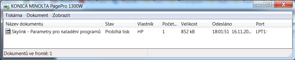

Pro masar, dám tisk a vypíše mi to viz příloha.

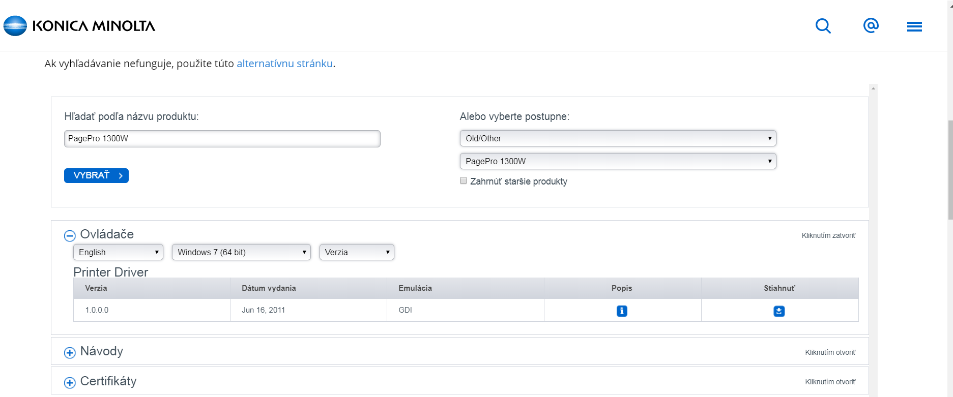

Pro rnbw, stáhnul jsem odsud.

Příspěvky: 14452
#9 Příspěvek od masar »
Pochybuji, že máš na novém notebooku paralelní port. :wink:

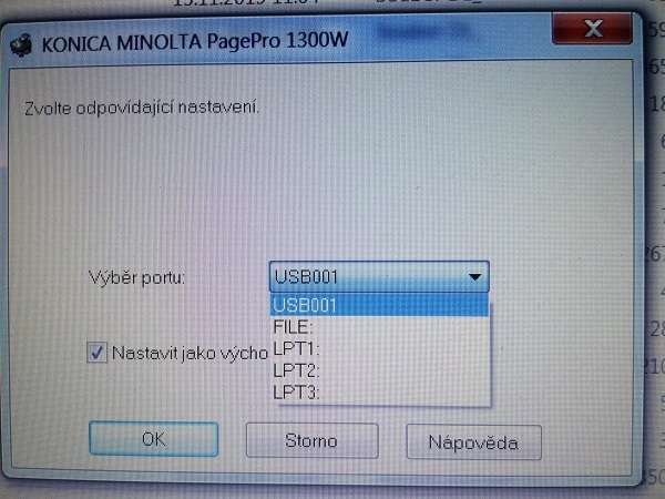

Nemám, pouze USB a při instalaci mi to nabídne viz příloha. Zkouším to stále měnit ale zatím bez výsledku, musí to přece jít jenom na to přijít. :?

To USB001 by bylo OK. Někdy je nejlepší tu tiskárnu odebrat ze seznamu tiskáren a odpojit ji. Po novém připojení si ji Windows najdou samy - soubory s ovladači už mají.

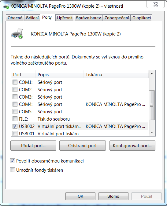

Tak už se mnou začala tiskárna komunikovat, pardón s mým notebookem, tak snad už to pojede. Dal jsem znovu instalaci a v ní jsem změnil port na USB001 jak jsem tu dal fotku a tiskárnu jsem zapojil do jiného USB a i když mi to ukázalo že je připojená do USB002 tak tisk proběhl, zkusím i jiné porty na NTB zda to bude na všech fungovat.
