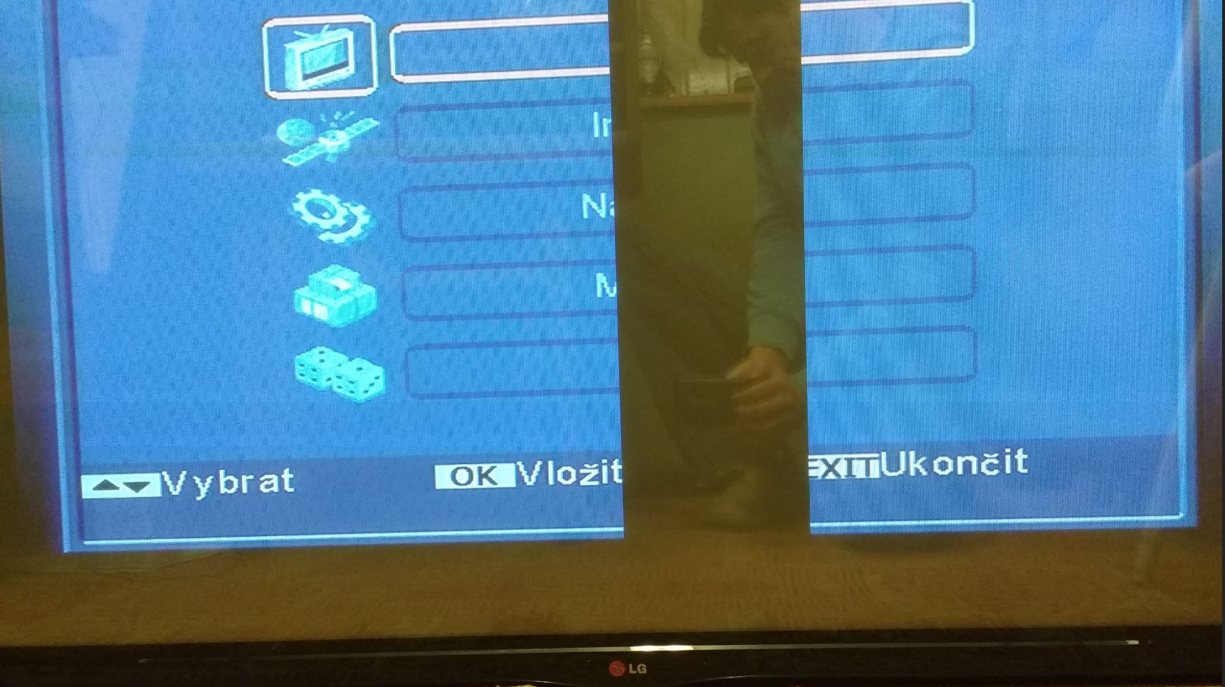

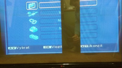

Ahoj. Dostala se mi na opravu tato plazma s chybějícím obrazem. Lze nějak určit, který buffer odpovídá pozici pruhu?
Habesan
Příspěvky: 7377
#2 Příspěvek od Habesan »
Boha jeho ...
Ten kterej svojí polohou odpovídá tomu sloupci vedle středu.
Pokud jich je 8, tak je to 5.
Pokud jich je 16, tak je to 9...

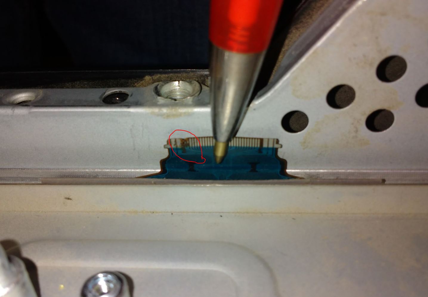

Tak jsem našel zuhelnatění na konci jednoho z konektorů na spodním bufferu. Také je poškozena fólie do panelu na stejném místě. Jsou to dvě první plošky, které mají větší plochu než následující. Plošky na druhém konci této fólie jsou bez poškození a naměřil jsem mezi těmito páry téměř nulový odpor. Jedná se o průraz anebo jsou to napájecí plošky, které jsou zdablované a dala by se použít jen jedna dvojice?
Habesan
Příspěvky: 7377
#4 Příspěvek od Habesan »
Tak to porovnej se sousedním páskem.
Na zkoušku můžeš ty podezřelé plošky přelepit kouskem izolepy, jak se to bude chovat...
Pokud je na těch páscích takový hliníkový plíšek, je to chladič, a pod ním je integrovaný obvod, ten může být vadný, a to by byl VELKÝ problém.

Vyzkouším to porovnat.

Ten plech nevypadá vůbec hezky. Jako by se tam dostala vlhkost či co. Aby to nebyla marná práce.
Příspěvky: 37418
#7 Příspěvek od rnbw »
Keby tam bola vlhkost, tak to je len dobre - v tom pripade budu tie plosky uhnite a staci ich opravit.
zvaty
Příspěvky: 1224
Registrován: 08 lis 2006, 00:00
Bydliště: Šumperk
#8 Příspěvek od zvaty »
A jakým způsobem opravit?
zvaty
Příspěvky: 1224
Bydliště: Šumperk
#9 Příspěvek od zvaty »
Tak jsem vyměnil buffer na kterém byl prohřátý konektor s puklinkou. Dále jsem ustřihl dvě poškozené plošky na foliovem propojí a obraz je celý.
