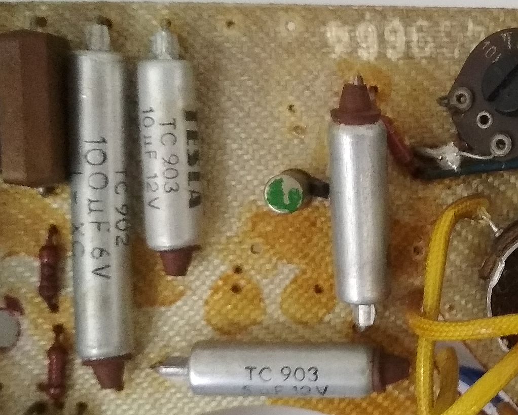

Řeším jak zachovat původní elyty, které jsou vyschlé a nahradit je dobrými. Napadlo mě, odpojit je na jedné straně, uchytit kapkou lepidla aby tam neplandaly a zespodu napájet dobré.
Nebo je ještě jiný způsob, mimo hledání originálních?

Kontroloval jsem je zajícometrem a všechny jsou bez kapacity. Že by se dovnitř něco vešlo, to jsem doma v zásobách i našel. Jen nevím jak uvnitř připojit mínus pól.

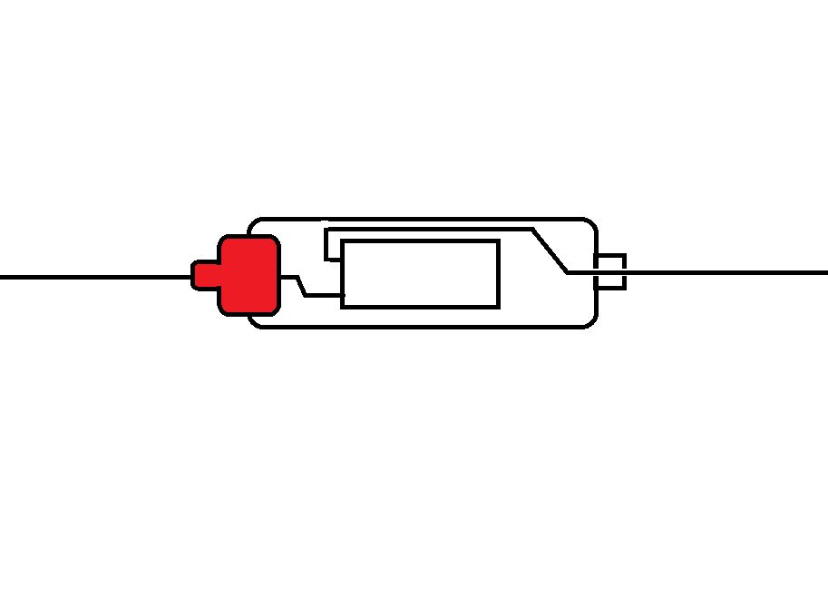

#4 Příspěvek od ok1hga »
hafca píše:Jen nevím jak uvnitř připojit mínus pól.
když vytáhneš vnitřek, hned u hliníku ustřihneš ten původní drátek, pak provrtáš vrtákem 1 mm dírku dovnitř . . .
. . . tudy protáhneš mínus pól nového kondíku.
nějak takto . . .
nějak takto . . .

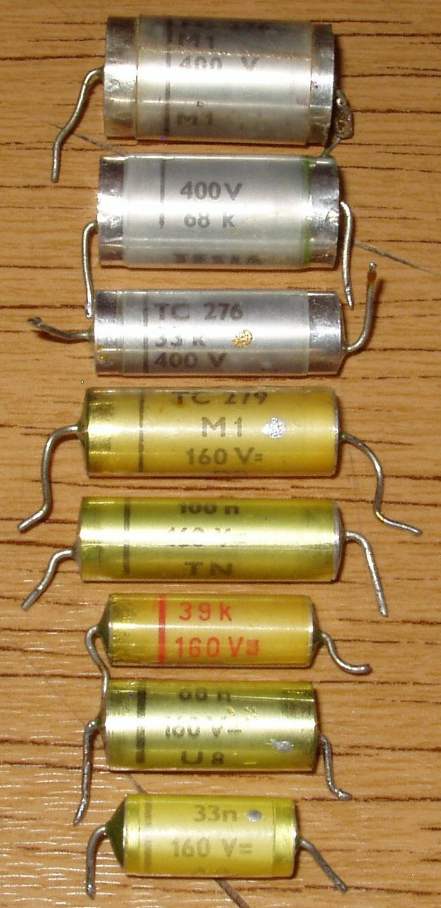

Pokud bys ale trval na rozchození toho T58, za cenu určitých ústupků z původnosti /nic jiného by Ti ani nezbylo/, tak můžu doporučit asi jenom terylenovou řadu TC276-TC280, resp. přímo typy na 160V, nebo 250V typů TC279/TC280.
Vypadají na pohled dostatečně staře :D a navíc jsou to opravdu velmi kvalitní kondenzátory, vhodné i do vf obvodů, kam běžný papírák nesmí.
Vyráběly se v kapacitách od 47pF do 1uF a na napětí od 160V do 1600V.

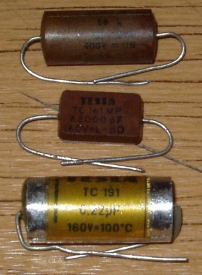

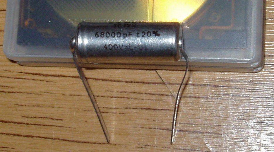

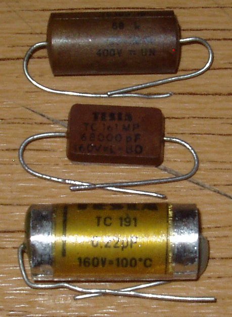

Možná by se na blokovací místa do napájení, nebo jiná podobná, nenáročná místa zapojení daly použít i zkontrolované a bezesvodové plecháče /pakotropy/ řady TC120. Případně bezesvodové, vytříděné "epoxidy" řady TC191. Jenže ty dvě posledně jmenované řady, jsou klasické papíráky starší 40 let. Jen těžko se mezi nimi budou hledat kusy beze svodu.
