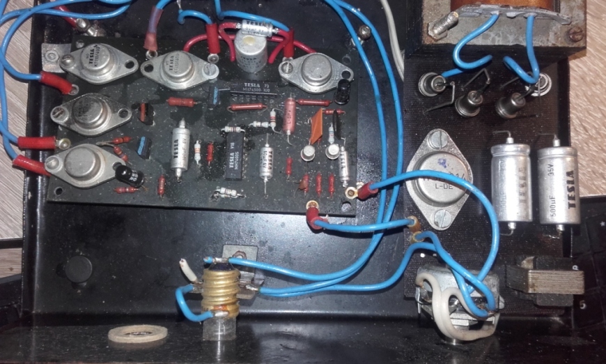

Mám námět na vzpomínání hlavně pro ty dřív narozený. Dostala se mi do ruky domorobo škatule, ve který je jedna deska se síťovým zdrojem zdrojem osazeným WSH914 (stabec +5V TTL = předchůdce MA7805) a druhá se dvěma TTL švábama MH7400 a MH74S00 plus několika tranzistorama - jsou tam KC147 a 148, KC507 a pár "bambusáků" GS507, nejvíc místa zabírají 4 tyristory KT110/400. Obrazec je evidentně navrhovanej "ručo-fučo" a kreslenej buď trubičkovým perem, nebo spáchanej Propisotem (možná kombinace obojího). Fotka proto nemá cenu - stejně je to všecko ještě zavalený prehistorickým prachem. Zbytek zapojení včetně síťovýho spínače a přívodu je fuč, výstupy dtto, na čelním panelu je jako kontrolka zapnutí ještě doutnavka s miňonkovým závitem E14, vedle ní se "skví" bílým Propisotem spáchanej nápis "COLOR MUSIC" a všecko dovršuje ruskej potenciometr "Cπ-1" s hodnotou 47kΩ a průběhem "B" - vstup je oddělenej malým tráfkem - pravděpodobně výstupákem z nějakýho hodně starýho tranzistoráku.
Celý to prostě ukazuje na výrobu někdy koncem 70. let. Nevzpomene si někdo, kdo už byl v tu dobu bastlířsky aktivní, na zdrojovej pramen pro tohle zapojení respektive třeba na číslo Amára, kde byla takováhle "barevná hudba" uveřejněná? Já si žádný zapojení kombinující tranzistorový+RC pásmový filtry a TTL obvody (pravděpodobně v roli spouštěcích hradlovejch obvodů - zdrojů zapalovacích impulsů pro tyristory) nevybavuju.

Zkus z toho něco poznat ... V horní části obrázku chybí akorát zadní stěna a primární strana síťovýho tráfka ...

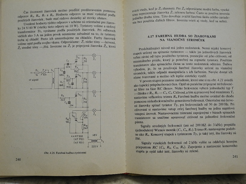

Kdysi jsem to stavěl podle téhle knížky.Ale ty tam máš jiné IO.

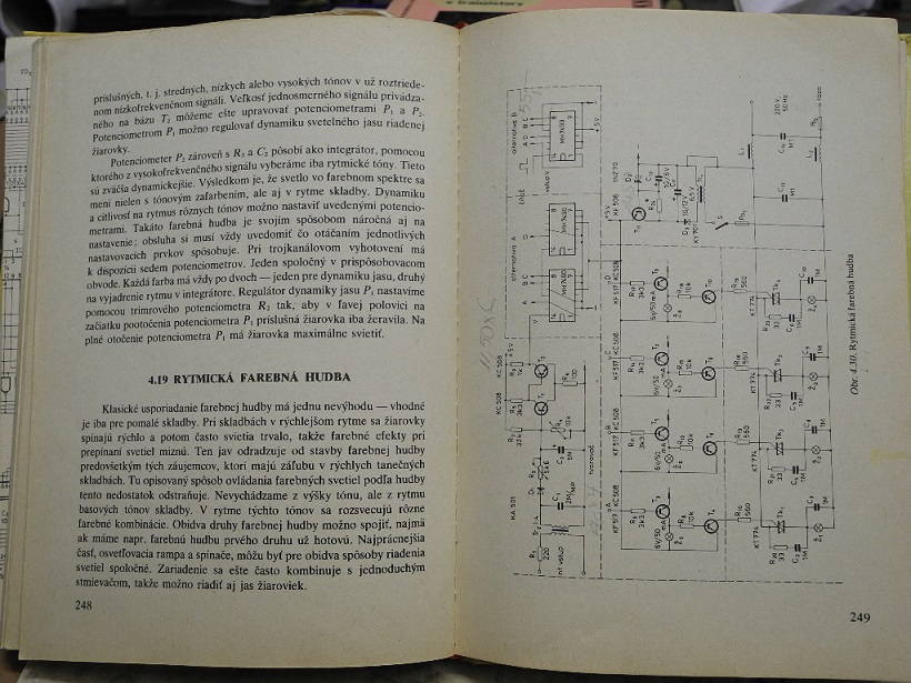

Kájo dej sem ještě nějaké foto.
