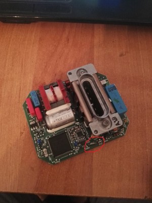

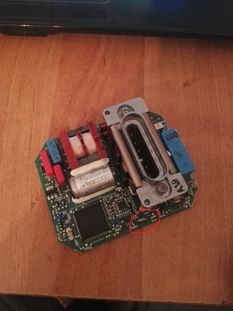

náhrada diódy byw74

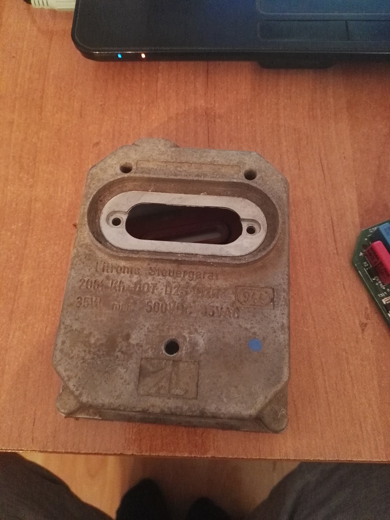

Nebo čímkoliv co má 3A/400V, 200ns a lepším, co se rozměrově vejde.
Napiš do čeho to je a kolik je tam místa, nebo dej fotku.
Podle popisu se však obávám, že ta dioda nebude jediné co je vadné, ale kdo ví.
