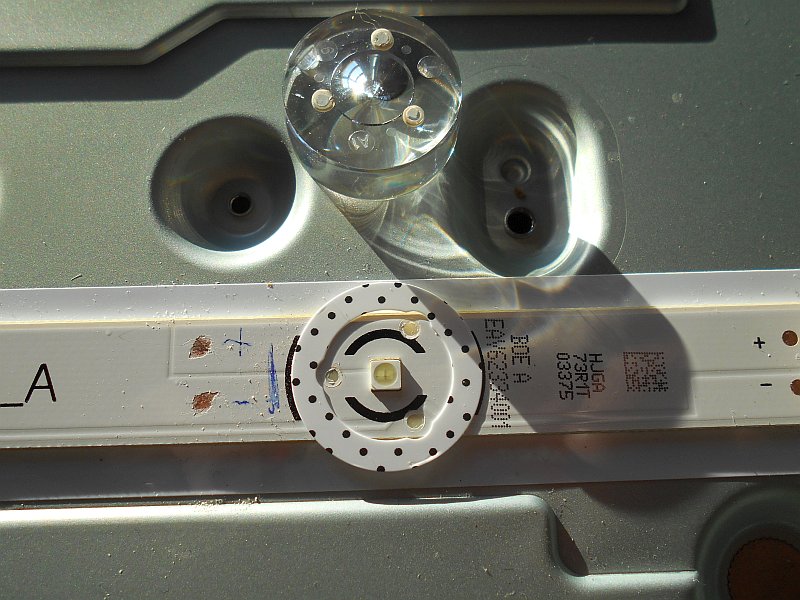

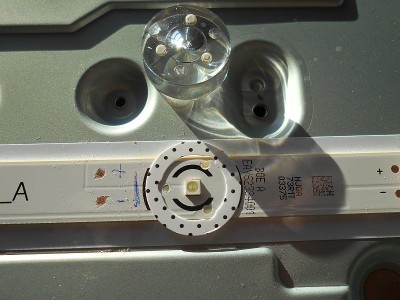

Při pokusu o tuhle opravu vyvstala obecnější otázka, proč přesně to šmejdoidní podsvětlení tak odchází?

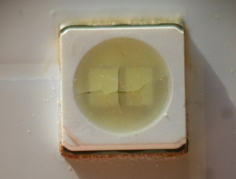

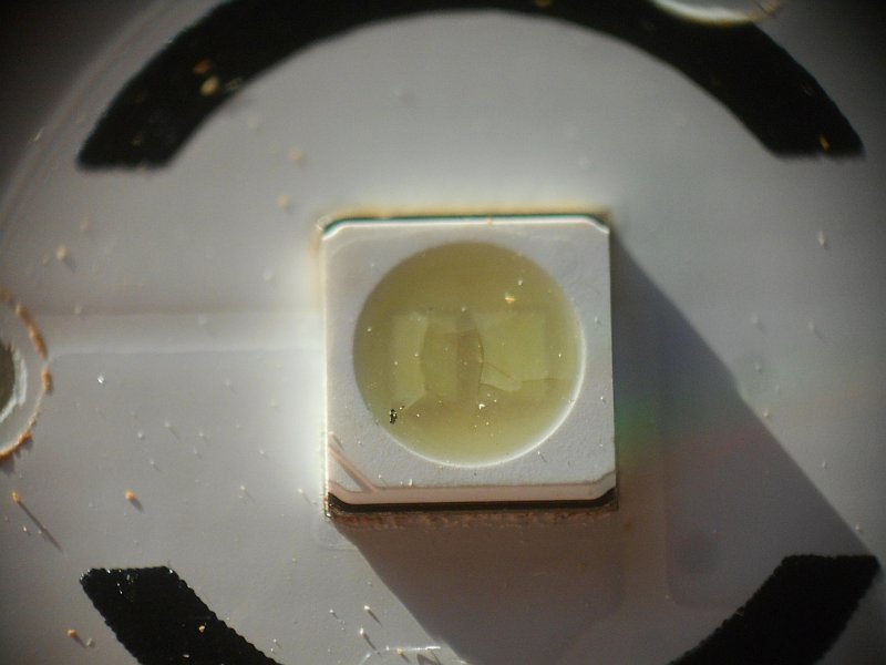

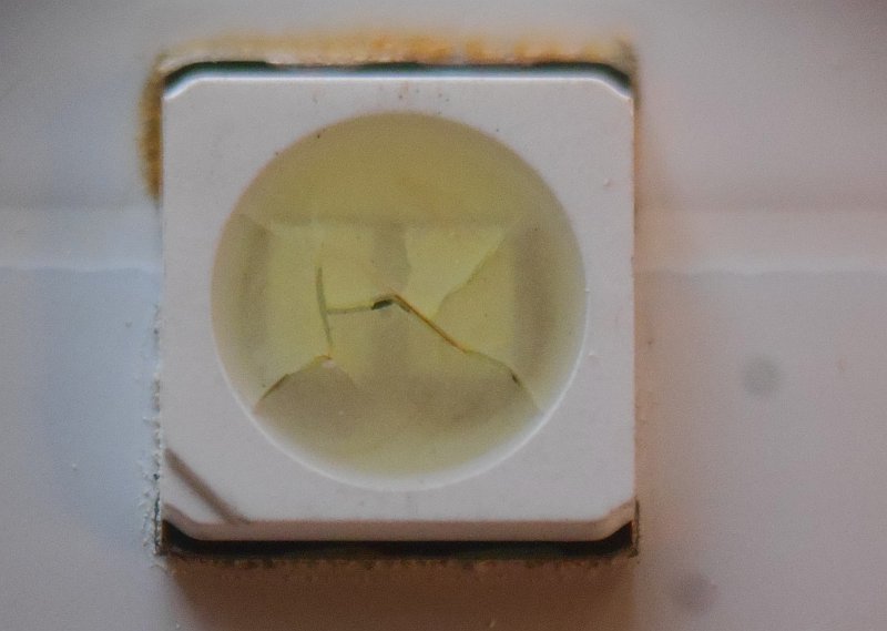

V tomto konkrétním případě 10 LED z celkových 18. Proč k tomu dochází? nemám v téhle oblasti zkušenosti, ale na webu zjišťuju že to je velmi častý případ.
Nepředpokládám že je tady ještě nějaká kvalitativní alternativa, protože tohle (taky) odevzdal kdysi gramotný bělošský výrobce soudruhům do Asie.
Takže na výběr je buď za 70 € sada nových pásků neznámé kvality, nebo sehnat někde diskrétní LED příslušných parametrů, rovněž neznámé kvality?
Vadné LEDky jsou různou intenzitou rozpraskané a vykazujou na ohmmetru nízký odpor v rozmezí 7-12 Ohm. Na zdrojové desce jsem našel údaj 120V/250 mA což by bylo cca 1,5 W/LED 3.5x3.5 mm.

Obecně to vypadá na přehřívání této vrchní části silikonu (v tom silikonu je navíc namixovaný fosfor). Mám kolegu zkušeného s takovýma strukturama a tvrdil, že je způsobeno "uzavřením" LED tou čepičkou. Že pak se nemůže povrch účinně ochlazovat, silikon zdegraduje, praskne a uvolní cestu vlhkosti do čipu.

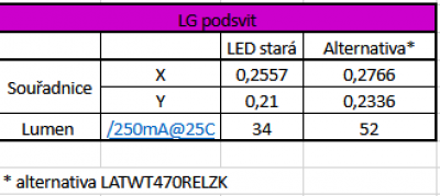

Napsal sem fosfor, můžeme to nazývat třeba luminofor.. ale ve výsledku o nic jiného než speciální mix fosforu nejde. Světoví výrobci led (Lumileds, Nichia.. ) si ten fosfor míchají sami. Tyto rejžácké firmy jej asi jen kupují a míchají se silikonem při pouzdření.
Kupoval sem nějaký LED z ali, protože mi chcípl podsvit v LG a nakonec sem je použil i v blaupunktu..
U toho blaupunktu byla opačná polarita led a protože pady nejsou záměnné, proházel sem LEDky všechny (nic jiného ani smysl v takovém stavu nedává) a pouze si nakonec otočil polaritu zdroje přepinováním konektorů).
V tabulce vidíš barevné složky (X a Y) a jak moc svítí nová (Lumen) vs funkční vytažená z pásku..
