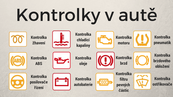

To co postnul mikollar je kontrolka tlaku v pneu u ŘJ, který to umějí podle rozdílnýho obvodu pneu při poklesu tlaku v jedný zjistit - právě pomocí čidel ABS. Závadu samotnýho systému ABS signalizuje jiná kontrolka a ojetý brzdový obložení (tloušťku destiček) taky jiná. I s popiskem jsou na tomhle obrázku: https://www.hardyn.cz/kontrolky-v-aute/

#8 Příspěvek od omegatv »
Tak je to presne, kontrolka brzd.Takže to by s abskom nemalo mat nic spolocne.
