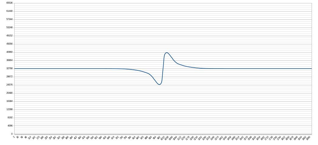

Jak matematicky vyjádřit tuhle křivku?
MetalGod
Příspěvky: 6560
Bydliště: Seč
#1 Příspěvek od MetalGod »
Dávno tomu, co jsem se tomuhle učil, tak jsem v koncích - potřebuju obecnej vzorec pro tuhle křivku. Vzpomene si někdo?

#2 Příspěvek od Crifodo »
druhá derivace?
Mikras
Příspěvky: 660
Registrován: 04 zář 2019, 00:00
#3 Příspěvek od Mikras »
Vypadá to jako "S" křivka diskriminátoru pro demodulaci FM signálu.

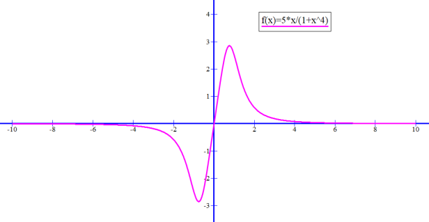

#5 Příspěvek od Bernard »
Podobný průběh má funkce
f(x) = a*x/(b+x^2c);
Např.:

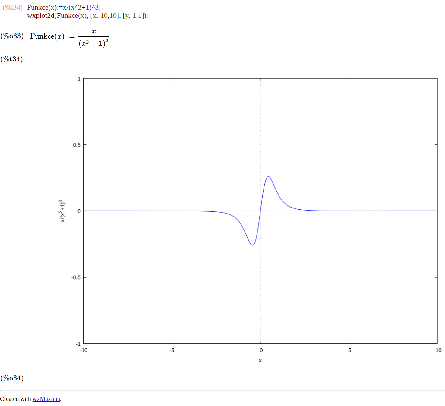

#6 Příspěvek od LADER »
Spíše to bude tato funkce:
