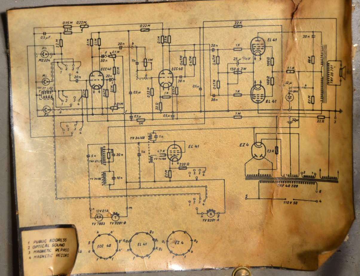

jindrichus píše:Koncový stupeň je tam dvojčinný, pravděpodobně s pentodami. Z nápisů na baňkách koncových elektronek se dochoval jen výrobce: Tungsram a že označení pravděpodbně začíná šestkou.
. . . ale chybí dost důležitá věc.
kolik to má nožiček ?
sedum nebo devět ??
tady je zapsáno 6AQ5, což by měla být i naše 6L31, ale se sedmi nožkami.
našel jsem taky schéma Terta sound BM2006 a tam je zase EL41 a ta má osum nožek . . .
. . . tak nevím

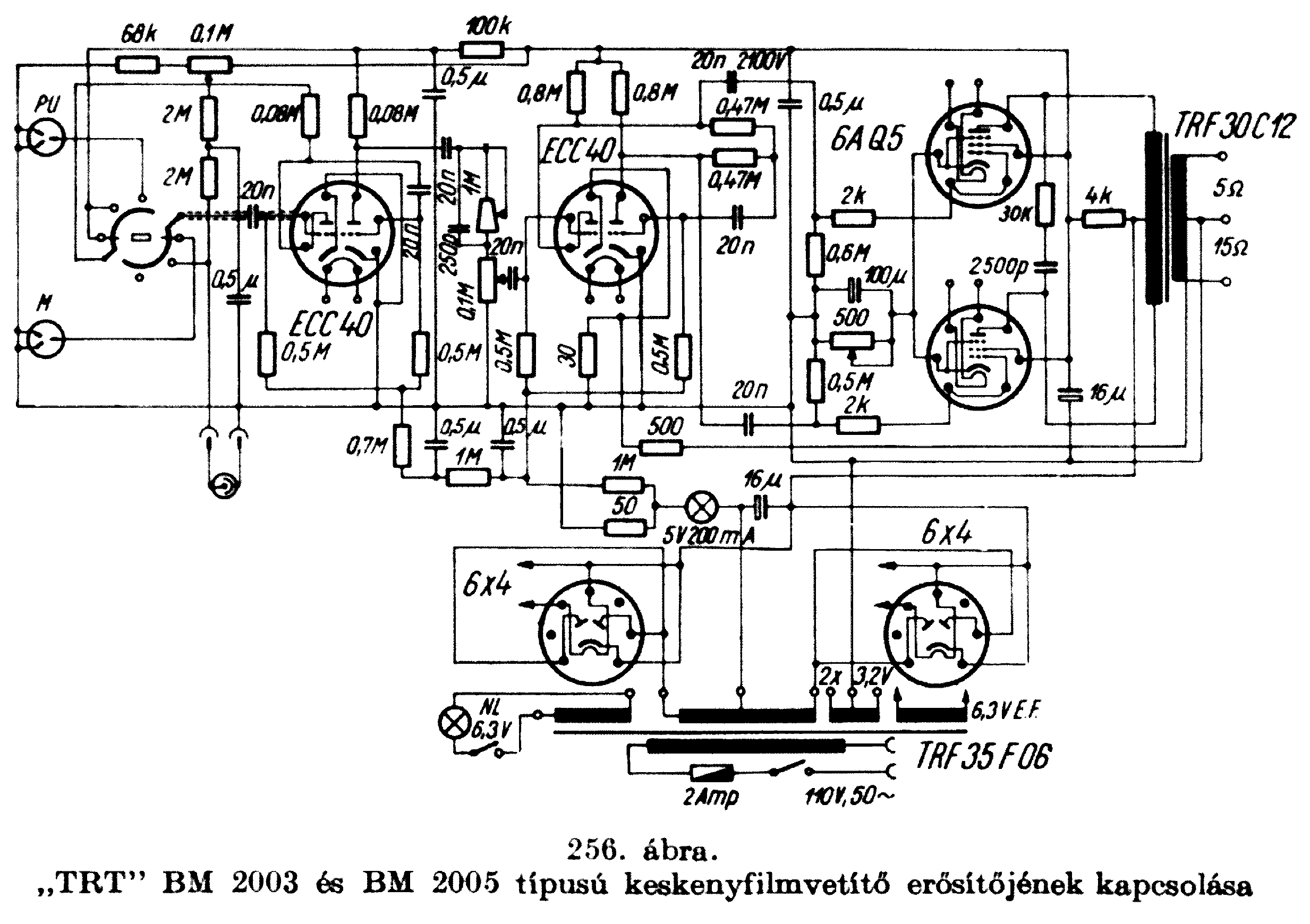

#5 Příspěvek od sinclair »
To budou 6AQ5.
Tungsram přece vyráběl heptaly pod originál americkým značením.
6AQ5A_Rca.pdf
(165.13 KiB) Staženo 148 x

Díky moc vám všem. Nožiček to má sdum, což souhlasí se schematem.
Moje verze je s optickým snímáním - fotočlánek se však nedochoval. Vlastně se toho dochovalo dohromady nemnoho, ale ten zesilovač je až na usměrňovačky kompletní. Škoda že je na 110V.

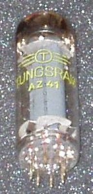

Dají se u nás sehnat k těm rimlockům sokly? Nebo je nutné je shánět v Maďarsku a Německu? U nás přece v ničem použité nebyly, Tesla je moudře ve "vývoji" přeskočila. Strejda mi kdysi daroval celou řadu nepoužitých, od EBC až po EZ, ale neměl bohužel ani jeden sokl.
Usměrňovačka k nim byla i AZ41, ale tu jsem nabídl kolegovi.
