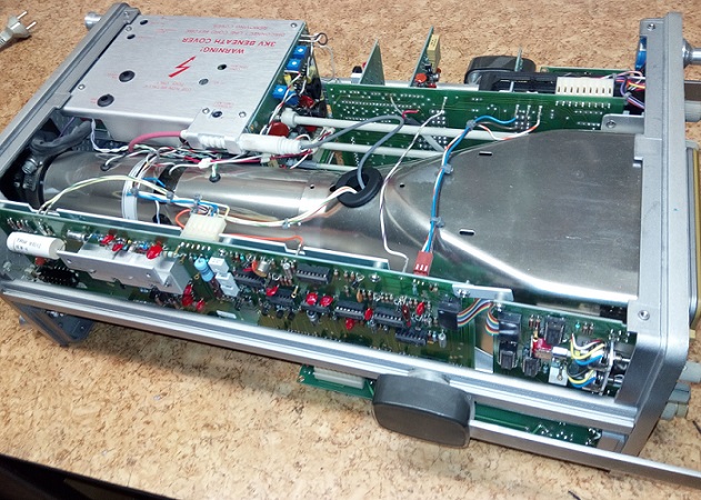

#1 Příspěvek od Celeron »
Po čase bylo potřeba kouknout na nějakej průběh a tak jsem vytáhl tento kdysi nadčasovej biják z regálu. Pokoukal jsem co bylo potřeba ale začalo mě vadit, že stopa je lehce "hrbatá vrškama sínusovky nahoru" každých 20ms. Je to cca 1 mm na stínítku. Je stále stejná, je jedno kterej kanál, na zesílení přepínačem ani poťákem beze změny. Jedinný, na co se změní tak je nastavení časovky.
To znamená, že to není ze vstupu ani jednoho ze dvou X. Oscilo má klasickej lineár zdroj. Připadá mě, že malinko víc bručí než dřív, co třeba rozptyl trafa?
Všechno ale maká, tak vyšším zatížením zdroje to asi nebude.
Když odpojím horizontální destičky, tak pokud to jde z koncovýho zesilovače X, tak by měla být rovná čára a dá se vyloučit pronikání brumu či špatnou filtraci v zesáku X. Trochu mě mate, proč ty vlnky jsou jen "vršky" asi 5 ms a jen na jednu stranu.
Ale pokud to bude dělat dál, tak jak rozlišit filtraci zdroje a nebo ten rozptyl?
Ještě bych mohl projít zemnící body, jestli někde za ty léta něco není povolený, zoxidovaný a pod.
Je v tom kupa elytů dost velkých kapacit na velký napětí a ty nebudou moc levný, takže pokusný přidávání paralelních kapacit.
Ty elyty by asi měly nárok, je to výroba z roku cca 1979-1980.

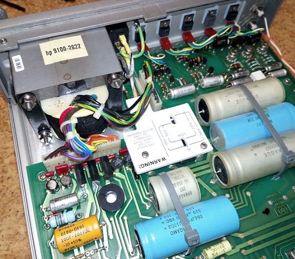

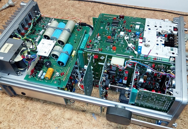

Včera jsem si přivezl od kámoše BM584 a kouknul do HP-čka na napětí. Za stabilizátorama bylo krom zdroje 48V tak nepatrný zvlnění, že i na nejvyšší zesílení BM584 nic neukázal. Na těch 48V ale byla 20 mS pila, která kolísala kolem 2-8 V š-š. Rovněž na elytu za můstkem byla porti jinem elytům dost vysoká pila. Vypadalo to, že elyt nemá kapacitu. Takže to může být asi příčina "kopečků" na vertikálu.
Asi 1,5 hodiny doloval z oscila desku základních zdrojů, viz předešlá fotka "HP_zdroj". Zkusil jsem jak doporučil Alxa prohlídnout a propájet konektory ale nic s nima nebylo.
Tak jsem vypájel jednu nohu všech elytů a proměřil je na BM509. Neuvěřitelný, elyty jsou starý 40 let a všechny měly o 30-50% vyšší kapacitu než mají deklarováno a rovněž ESR bez problémů.
Tak jsem šel po usměrňovacích můstkách a opravdu, ze sedmi použitých měly dva (na zdrojích -15V a +48V) přerušenou jednu diodu v můstku. Takže to je jasný, pouze jednocestný usměrnění nezvládalo "dobíjet" filtrační elyt a nedostatečný napětí se projevovalo i na výstupu stabilizátoru.
Zdroj +48V je asi mnohem víc zatíženej než -12V na jehož výstupu se nic neprojevovalo.
Tak začalo hledání co tam dát, HP totiž součástky má pod nějakým interním značením. Za pomocí servisní dokumentace a Termita zde z fóra byly můstky identifikovaný. Jeden není problém, mám i skladem ale druhej snad půjde nahradit něčím od Farnella aby se to vešlo prostorově a roztečí při požadovaným proudu.
Tak snad vyměma můstků zlikviduje ty "kopečky" na vertikálu. +48V napájí co jsem zatím zběžně koukal koncový zesilovače destiček horizontálu a vertikálu. A nestabilizovanejch 48V jde ještě někam do obrazovkový zadeklovaný části, možná že se s ním napájí násobič pro obrazovku. To jsem zatím nezkoumal. Musí tam něco takovýho být, z síťovýho trafa leze největší napětí do zdroje 115V.
