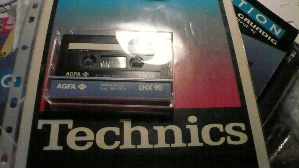

krátce po plyšáku jsem cestoval do Práglu a z tržnice u metra Háje si dotahl kazety Agfa LNX90 osvědčily se, střední třídy deck s ručním bias fine vyždímal max co se dá
