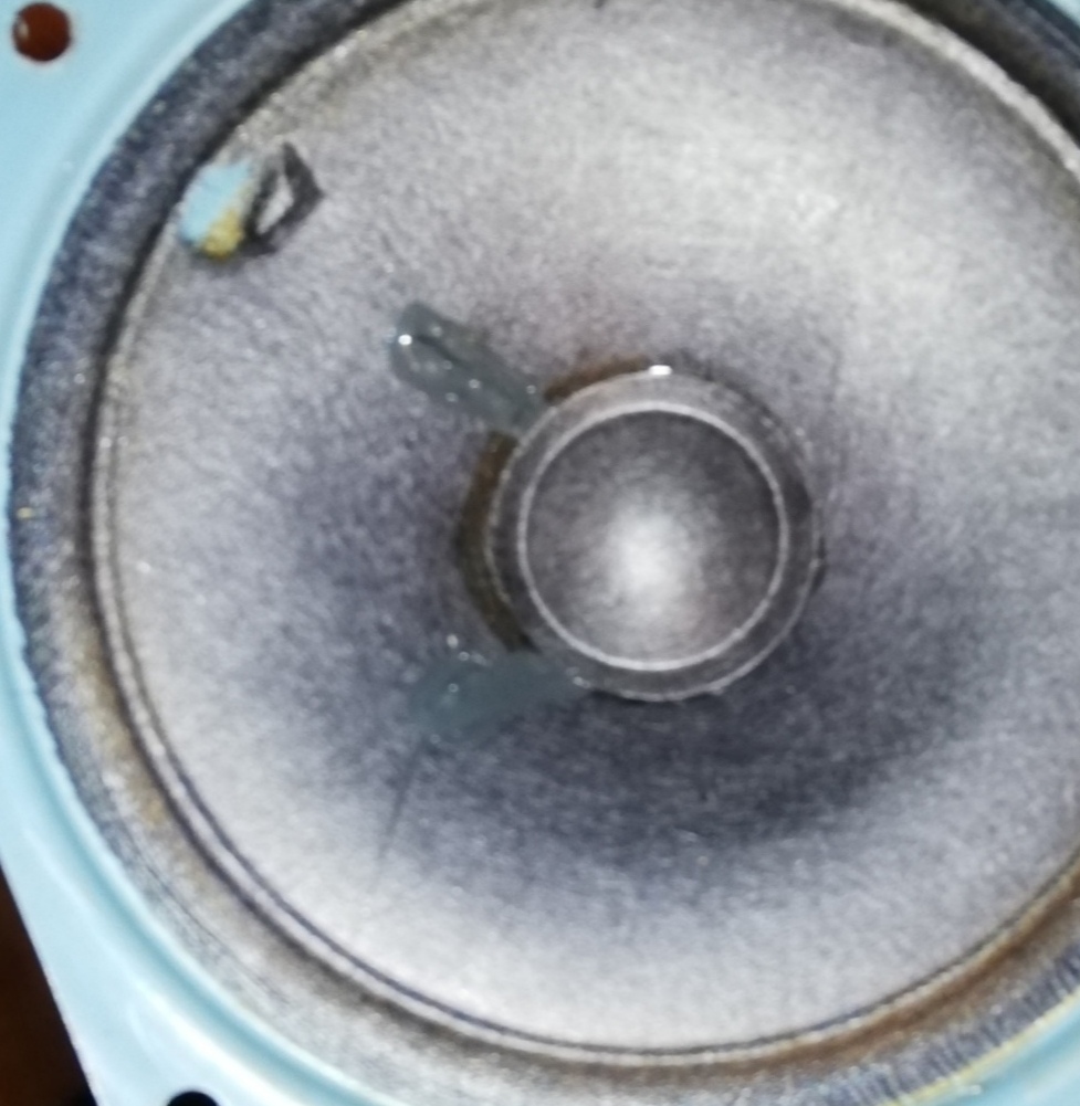

Zdravím,
dostaly se mi do rukou reprobedny Tesla ARS 824. Po sejmutí krytu jsem si všiml, že reproduktor Tesla ARV 161 je "proražený", viz. foto. Reprobedny jsem zatím nezkoušel, nemám zkontrolované součástky. Nevím, zda je dobrý nápad reproduktor v takovém stavu zkoušet. Máte s něčím podobným zkušenosti? Děkuji

Kludne skusaj, opravit to mozes aj neskor.
Mne sa osvedcilo tekute bezfarebne lepidlo na papier Tesa Basic, da sa riedit vodou.

Repráku nic vážnýho není, membrána v pohodě přežije. Můžeš ji, jestli chceš, zalepit.

Bezva, to jsem rád. Nicméně, nemůže se to negativně podepsat na kvalitě zvuku?

V porovnání s neprotrženým při slepým testu rozdíl určitě nepoznáš. :wink:

Opatrně to proražené místo špendlíkem přizvedni zhruba do roviny a opatrně zafixuj, vodou zředěným Herkulesem 1:1. Po vyschnutí zprůhlední a zůstane měkký, používá se to tak jako tlumení na vlnkách i u větších reproduktorů.
Do té doby v pohodě ten výškáč ARV161 provozuj, nic se mu nemůže stát.
Výchylka membrány je od těch jeho cca 1,5-2kHz tak zanedbatelná, že nemá smysl se jí zabývat.
Proražený místo nijak zvuku nevadí.
Spíš a hlavně zkontroluj kapacity ve výhybce beden.
Krabicové a hovnovité typy mají na stáří tendenci ke zvětšování kapacity=>snižování dělicího kmitočtu.
Tyhle papírový výškáče to nerady, při vyšším vybuzení se pak pálí a laik netuší proč.
