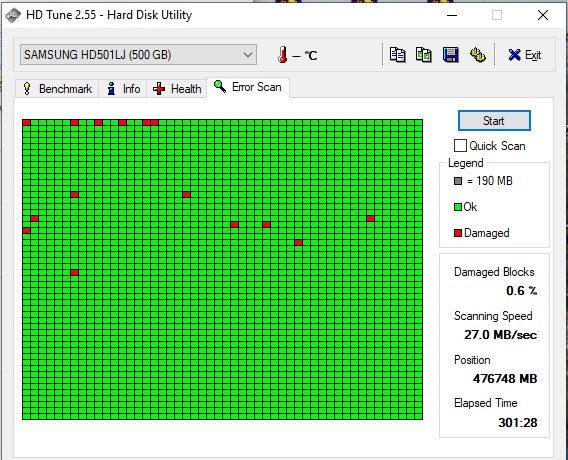

Havarovaný HDD, oživený a naformátovaný pod Win XP, se nyní už zobrazuje normálně přes Sata - USB adaptér pod WIN 10. Testuji ho přes Error Scan v HDD Tune. Zatím jsem asi v polovině testu a vadných sektorů je tam jako děr v ementálu (viz obrázek).
Ten havarovaný Samsung byl v PC časovaná bomba. Alespoň nyní vím, proč k havárii došlo. A také je jasné, že disk skončí oprávněně ve sběrném dvoře.

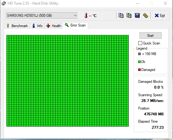

Zkusil jsem u toho HDD Samsung 500 GB, na kterém bylo 0,6% vadných bloků, provést úplné formátování. Teoreticky by mělo úplné formátování při nalezení vadného sektoru přesměrovat hlavičky na náhradní bezchybnou stopu. Úpné formátování trvalo skoro 2 hodiny.
Následně jsem otestoval znovu ten naformátovaný HDD přes ERROR Scan (úplný, ne rychlý test) v HD Tune. Test po formátování ukazal, že v místech, kde byly před úplným formátování červeně označené vadné bloky, nejsou po formátování nalezeny žádné chyby.
Zdá se, že po úplném formátování bude HDD znovu použitelný, a bylo by jej škoda zlikvidovat ve sběrném dvoře.

#5 Příspěvek od rnbw »
Ano, sektory sa pravdepodobne realokovali. Pozri do SMARTu.
Disk moze este posluzit, ale nedavaj tam dolezite veci bez zalohy.
Příspěvky: 8276
#6 Příspěvek od xsc »
Při takhle rozsypaných bad sektorech, jak byly původně, se po remapování záhy objeví další. Podle mě to nemá smysl používat, snad jen na odkládání nedůležitých věcí (třeba stažených filmů).
