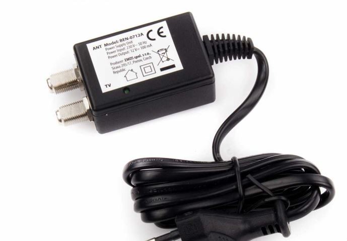

#11 Příspěvek od scorpions-cz »
Ty zdroje do zásuvky s výhybkou na dvojlince jsem úplně přestal používat. Nyní používám tyto zdroje.

#12 Příspěvek od kokun »
Jj - např. v AME mají podobný a na dvojnásobný proud 200mA - pro případ většího odběru :wink:
