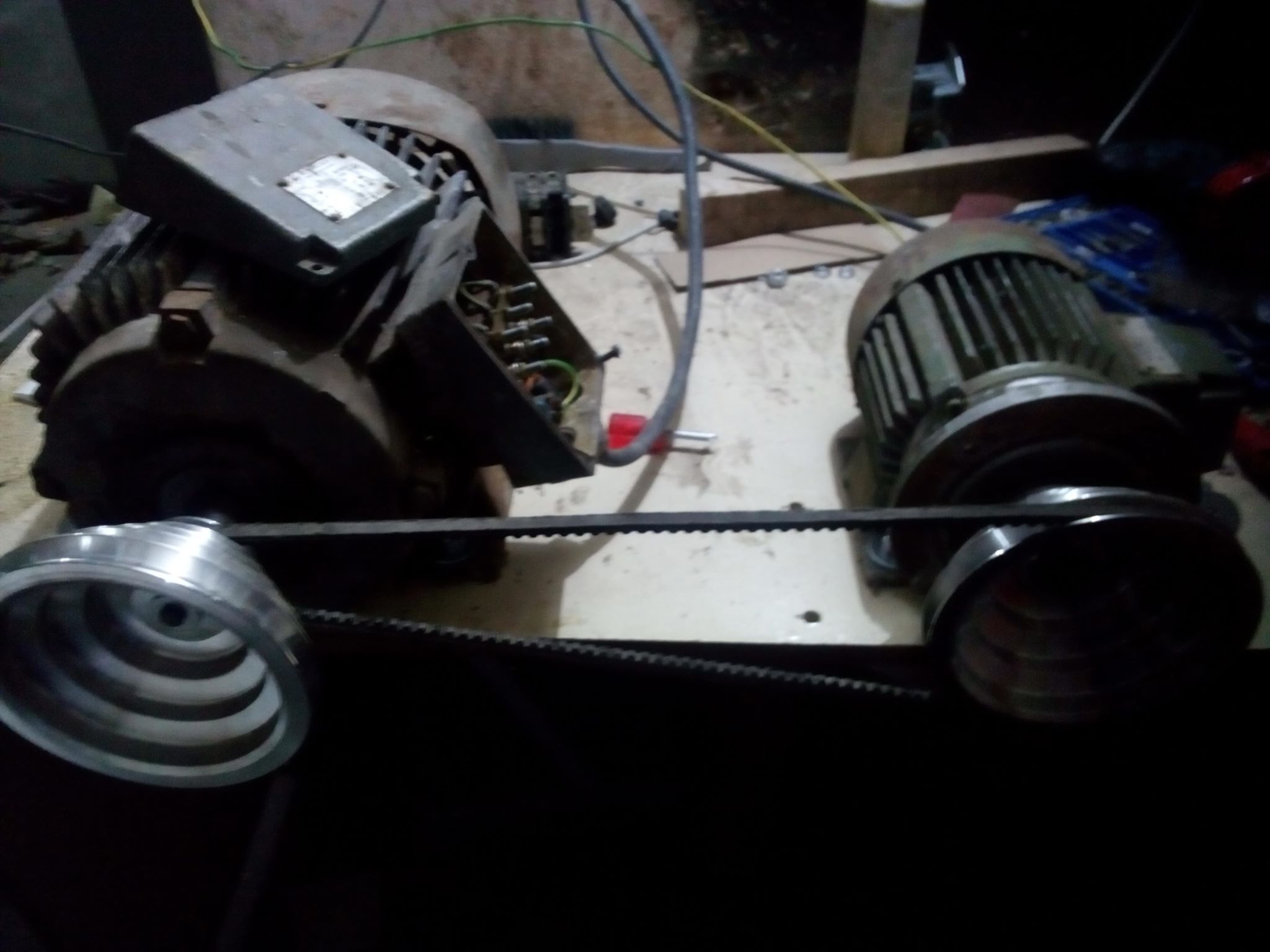

Mám 2 asyn. motory. Jeden slabší 580W a jeden silnější 7,5Kw.
Moje otázka zní, jak zapojit motor 7,5 kW, abych měl na výstupu 3f 220V. (pokud to jde) A co k tomu potřebuji.

Otáčkama reguluješ kmitočet, ne napětí (i když taky trochu jo, ale není to hlavní co se otáčkama reguluje). To co budeš spotřebovávat na výstupu, je elektrickej výkon (příkon spotřebičů, výkon generátoru) - jenže ten v generátoru vyrobíš jen pomocí elmag. indukce z mechanickýho výkonu = krouťáku na hřídeli. A jestli chápeš pojem "účinnost přeměny energie", tak ti musí bejt jasný, že na hřídeli toho 7,5kW motoru budeš mít mechanickej výkon jenom tak velkej, jakej ti tam nakroutí ten menší motorek - to znamená, že z něj ani v tom velkým motoru žádnej větší výkon nenamasturbuješ. Naopak, kvůli účinnosti vždycky menší než 1 budeš mít výslednej výkon ještě menší, než kolik příkonu sežere ten menší elmotor ze sítě. V opačným případě bys jako první pozemšťan skutečně docílil získání volný energie neboli vyrobil bys perpetuum (de)bile. Pokud potřebuješ 3f výstup a nemáš doma 3f přípojku, sežeň si měnič pro napájení elmotoru s 3f výstupem s napájením jen z jedný fáze, dělá to několik firem na světě, u nás je asi nejčastějc používaná produkce firmy LENZE, ale připrav se na to, že za to vyklopíš raketu ...Jiry_CZE píše:Jen pro doplnění. Malý motor bude připojen stále k síti, aby otáčel velký motor. Velký motor chci využít k zásobování 3x spotřebičů el. energii, který mají velký odběr.(cca 1,5kw) Otáčky motoru budu nastavovat řemenicemi.
