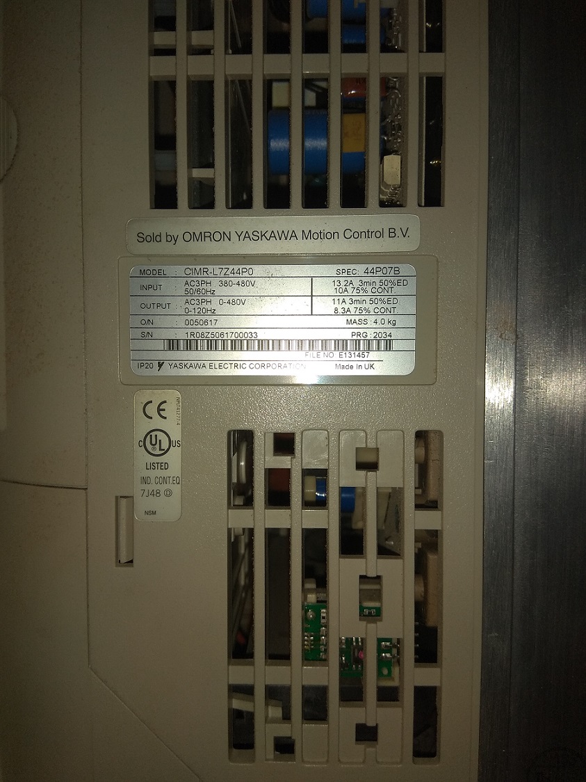

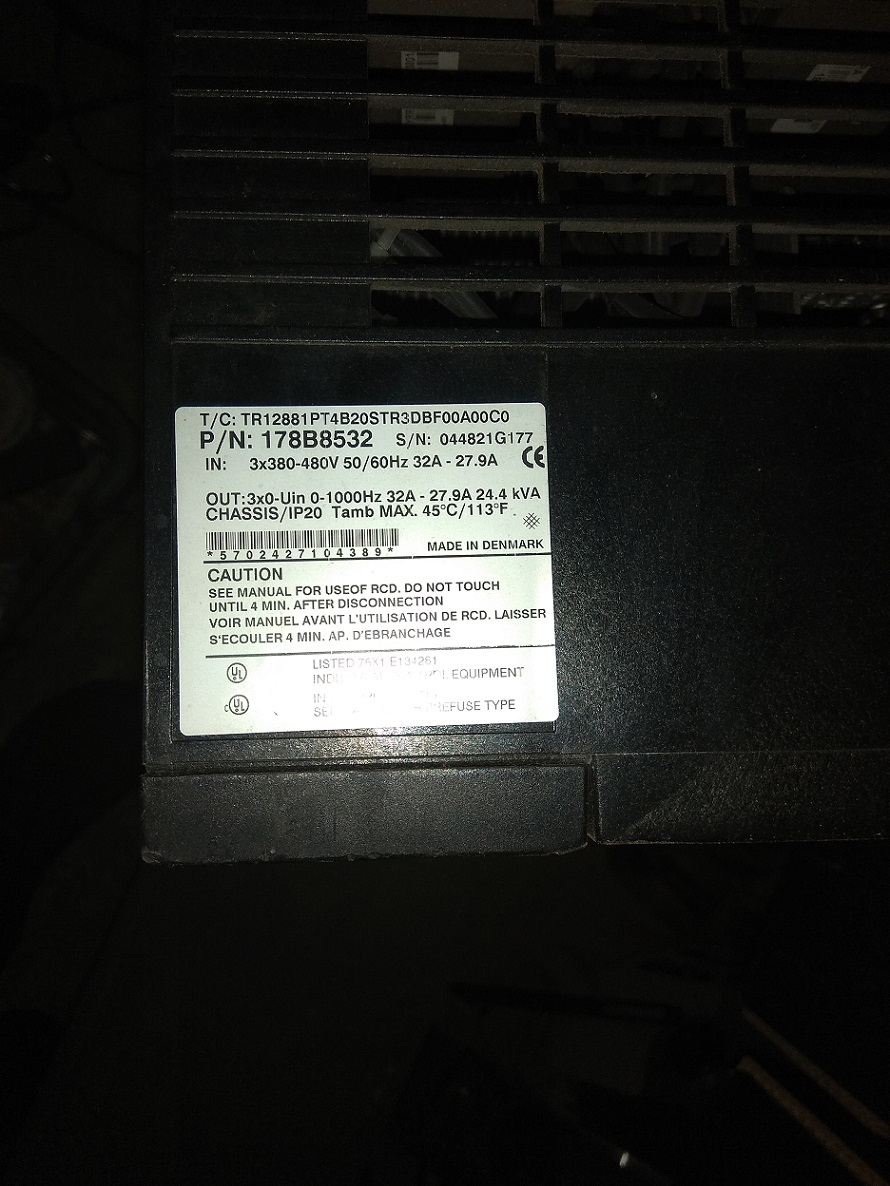

TomasN
Příspěvky: 64
Registrován: 15 dub 2016, 00:00
Bydliště: Šumperk
#13 Příspěvek od TomasN »
Tady jsou typové štítky od FM
TomasN
Příspěvky: 64
Bydliště: Šumperk
#14 Příspěvek od TomasN »
