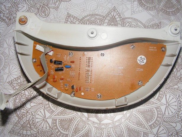

Neměl někdo v rukách tuto pekárnu, nespouští motor. Silová deska je v pořádku, odzkoušena samostatně ,relé i triak spínají, motor běží, ale nejde signál z řídící desky od procesoru. Signál pro topné těleso jde, topení spíná a cykluje, na displeji jde vše nastavovat i čas běží. Nevím jestli se dá procesor nějak přehrát.Podobný panel i funkce je i v ECG 538. Poradíte jak dál, v této době se pekárna hodí.

Nejde signál pro běh (port F2) prokazatelně už od pinu procesoru?
Pravděpodobná závada je zkrat té keramiky 100n.

Nebo preruseny nektery z tech odporu co jsou v ceste...?

Tak jsem odpojil ty keramické kondíky i odpory od těch vstupů, ale z výstupů nic nejde. multimetrem na měrění diod je v jedné polaritě mezi výstupy a GND úbytek cca 600mV, v druhé polaritě nekonečno. Takže výstupy nejsou proražené. Výstup HEAT dává regulérně 0 nebo 5V pro ovl. relé.

Nezdá se mi pravděpodobná závada, aby odešel jak výstup pro motor (triak), tak pro reverzační relé.
Co ten hardwarový signál INT do portu F3, funguje? nevím na co tam je, jestli třeba nepočítá čas pro motor od něj.

Tak jsem nakonec přeletoval celý procesor vše vrátil do původního stavu, dal čidlo teploty poblíž tělesa a zvolil 2 režim 1:58min. Při stavu 1:53 se motor rozběhl, cykloval do prava, v čase 1:50 běžel souvisle, v čase 1:46 zreverzoval, po 1min opět změnil směr.Takže se zadařilo, ale se svými dioptriemi jsem neviděl to co bych měl. Pekárnu jsem předal "bytné" ať něco upeče. Uvidíme.
