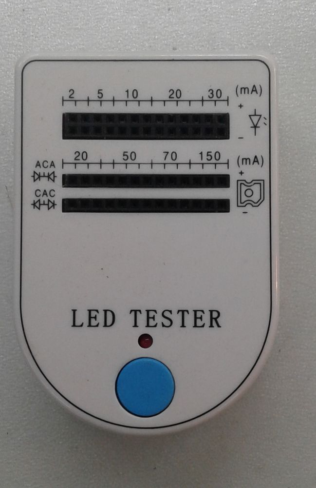

Já používám na test LED tuto ptákovinu za pár kaček :D
Příspěvky: 20524
#9 Příspěvek od Celeron »
Co to umí?
ZVUK2000
Příspěvky: 4397
Bydliště: Karvinsko
#10 Příspěvek od ZVUK2000 »
Je to jen pro orientační rychlý test. Zjistím polaritu a od kolika mA už LEDka svítí
Příspěvky: 10090
#11 Příspěvek od Artaban001 »
Zkrátka pár odporů, tlačítko, sokle a myslím, že je tam 9V baterie (už je to dlouho, co jsem to měl). Pokud jsi cimprlich, může tam nějaké "zkreslení" nastat, pokud má LED trochu jiný provozní napětí Uf.
Osobně bych na to šel nějakým nastavitelným zdrojem proudu, LED zapojím do série a k celé skupině bych ještě dal raději nějaký zatěžovací odpor, který v okamžiku testu vypínačem odpojím - abych neodpráskl LED, než se proudový zdroj "uklidní" při zapínání a vypínání. Pokud tam pouštíš pár V, můžeš LED zapojovat a odpojovat v okamžiku, kdy proudový zdroj napájí ten zatěžovací odpor, takže bude stále v chodu (důležitý hlavně v situaci, kdy používáte laboratorní zdroje z velice uškrceným nastavením proudu - na výstupu bývaj kondenzátory.)
Pak můžu porovnávat jas LED a taky na nich můžu měřit napětí Uf.
