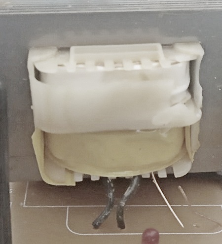

Zdravím,
Po pádu na zem mi přestala fungovat tato nabíječka MW9168GS.
Kód: Vybrat vše
https://shop.emos.cz/1603004000-nabijecka-baterii-emos-mw-9168gs
Po rozebrání jsem zjistl urvané drátky na vinutí trafa viz foto.
Dá se to ještě zachránit, nebo je to na vyhození?

No vidět tam toho moc není ale podle toho co vidět je by neměl s opravou být problém.
Příspěvky: 8229
#3 Příspěvek od Michal22 »
Ta fotka je příšerně malá, ale pokud vidím dobře, došlo pouze k utržení jednoho drátu.
Tak jeho konec oškrab, pocínuj, nadstav jej nějakým dalším drátem nebo lankem tak, aby ti to dosáhlo do otvoru na DPS.
A zapájej to tam.
Příspěvky: 20872
#4 Příspěvek od BOBOBO »
Trafo komplet demontuj a zkus napojit nové vývody . Pokud z cívky nekouká alespoň 2mm vodiče je trabl . Fotku můžeš dát s klidem 200k , no tvém formátu není vidět nic .

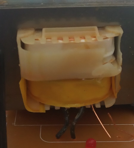

Posílám snad lepší fotku - výřez.
Je právě problém, že jeden drátek je upadlý až těsně u vinutí.

Ak ten kusok vidis, tak ho pocinuj, rovnako ako druhu cast drotu a prispajkuj. Vacsinou byva lak spajkovatelny, tak sa nemusi ani oskrabavat.
Ak ten kusok nevidis, tak opatrne narez izolacnu pasku, aby si sa k nemu dostal.
Nakoniec trafo poriadne upevnit o plosak, aby sa problem neopakoval, napriklad prilepit cely spodok Chemoprenom.

Na tej fotke je to zle vidieť,tak som ju upravil.
Vyzerá to tak,že je ulomený začiatok asi sekundáru.
To sa asi nebude dať nadpojiť.Len odmotať a navinúť znovu.

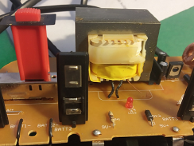

To trafo má dvě komory,odělený primár a sekundár.
Ty máš utrženej sekundár, zjisti do které jdou tlusté černé dráty to je primár a na to nesahej. Odstraň na sekci kam vedou utržené lakovaná dráty pásku, a měl bys najít zbytek druhého konce,prodloužit a je to.
To trafo nemá žádné další odbočky má jenom jedno sekundární vinutí,o správnou funkci nabíjení se stará elektronika,která tam je.
Pokud se nepletu, tak u MW traf, přípona GS znamenala, že je uvnitř nějaká elektronika, zpravidla LM317, v Tvém případě něco jiného.

Po odeslání příspěvku mne napadlo jako poslední pokus před rozebráním se pokusit ulomit plast cívky v místě zbytku drátku. (předpokládám, že je to ten nejspodnější).
Drátek špendlíkem a pinzetou 1mm povytáhnout a nastavit Bacha na porušení izolace ostatních drátků.Záviťák je konec. Asi už není co zkazit.
