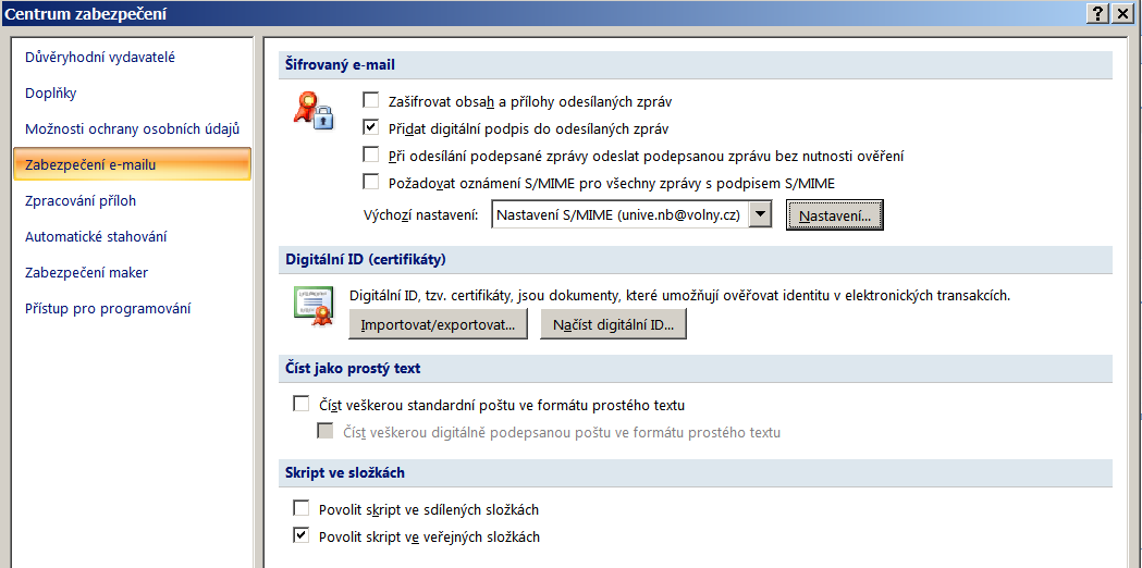

Nevíte prosím někdo jak nacpat do Office Outlook elektronickej podpis z úložiště certifikátů ve Woknech?
V Office Outlook Nástroje jsem rozklikl Centrum zabezpečení, pak Zabezpečení emailu ale co s tím dál?
Digitální ID inport/export ně do úložiště certifikátů nepustí, Načíst digitální ID odskočí někam na net a Nastavení v Šifrovaný email mě sice do úložiště certifikátů pustí ale po výběru platnýho certifikátu to nic nedělá...
Díky!

Pokud máš v PC nějaký podpis, tak kdybys ho vyexportoval, někde uložil a navedl na něho Import v Outlooku, tak by to takto nefungovalo?

Ja jsem tohle nikdy neresil, vzdycky se to tam objevilo samo a fungovalo. Mas v outlooku ucet se stejnou adresou jako na certifikatu?

to P32 a petrfilipi: Postupoval jsem přesně podle toho návodu z odkazu. Dostal jsem se až do místa import/export digitálního ID.
Před tím jsem si udělal ve Wokením úložišti certifikátů export public a kvalifikovanýho certifikátu 1.C.A. pro letošní rok.
Když ho ale zkusím naimportovat do Outlooku, tak ho to asi kvůli příponě či formátu neveme.
Výsledkem je, že se mi ani v horní liště Outlooku neobjevuje možnost zapnutí digitálního podpisu
Kdysi mě to chodilo, někde v zabezpečení emailů se přímo ukázalo na certifikát v úložišti certifikátů a nic se exportovat ani importovat nemuselo.
Jo a znovu připomínám, že se nebavíme o MS Outlook ale o Office Outlook, diametrální rozdíl.
to termit: Nevím, co tím myslíš, v podrobnostech certifikátu žádný adresy nejsou, jen jméno, příjmení a ičo.
Zkusím zavolat na podporu 1.C.A. jestli nebudou vědět.

Jo, ja to pouzivam ve klasickem outlooku, ten odleceny outlook expres uz snad ani neexistuje. Momentalne pouzivam office 2019, ale fungovalo to tak u vsech verzi co jsem mel predtim. Ve spravci certifikatu ho vidim ve slozce ostatni uzivatele/certifikaty. Mrkni do databaze certifikacni autority jakou tam mas mailovou adresu. Ja kdyz jsem omylem chtel poslat podepsany mail z uctu s odlisnou emailovou adresou nez ktera byla zadana pri zrizovani certifikatu, podepsat to neslo. Tohoto jsem si vsiml u kvalifikovaneho certifikatu, ale u komercniho to bude nejspis podobne. Netvrdim ze tvuj problem je zpusoben timto, ale zkontrolovat to muzes. Ja v outlooku opravdu nikdy vubec nic s certifikaty nedelal, vzdy tu fungovalo samovolne, i kdyz jsem mel v ulozisti stare neplatne certifikaty, vzdy to pouzilo ten spravny

Už to dupe ani nevím, jak se mi to podařilo. :oops:
Prostě po novým zapnutí PC a spuštění Office Outlook se najednou objevil v liště symbol obálky s certifikátem a stisknutím jde email podepsat.
Možná byl potřeba restart...
