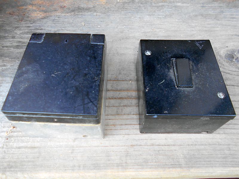

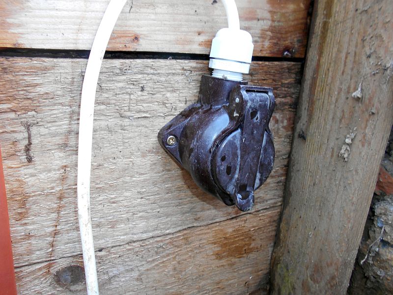

Stejně je to paradox. Dokud jsme byli blbí, chudí, neměli jsme přístup k západním embargovaným technologiím, řídili nás kariérní straníci místo odborníků, dařilo se v ETA a v Elektropřístroji vyrábět funkční, patřičně dimenzované instalační přístroje s životností desítky let.
Ty bakelitové a hliníkové zásuvky drží dodnes, pokud do toho nenacouvá nějaký hňup, ale takhle by zničil i ty dnešní.
Na soudobých venkovních zásuvkách ABB mě hlavně nebaví to upevnění úhlopříčně jen na dva šrouby. I na rovným podkladu se to vrtulově prohne.

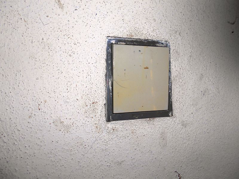

Zazděný přístroje jsou chuťovka, hlavně když už není vnitřek ze stejného typu, jako že těch nekompatibilních typů je moc. Krabice pod omítku si aspoň drží minimálně 60 let stejnou rozteč, ještě do prastarých plechových krabic s asfaltovou lepenkovou vložkou se dá vložit nový vypínač.
Potěšení je taky když někdo vsere do dřevěnýho rámečku místo původního vypínače v bakelitu tu moderní sračku, která se shora zaklapne. Boční odpáčení pak v tom dřevěným chlívku nejde.
"Instaloval" kalný blb.
(161.12 KiB) Staženo 144 x
Kvalita.
Kvalita.
Kvalita.
Kvalita.
