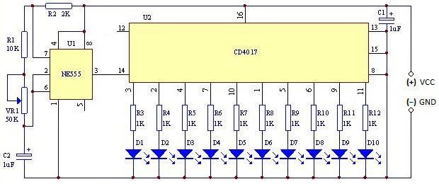

Ale nefunguje mi nesvítí mi ani jedna z diod po připojení napájení. Problém asi bude v studeném spoji. Dá se tento problém zkontrolovat voltmetrem?
Na desce je pro začátečníky "past" v podobě opačného popisku NE555, což může mít za následek opačné osazení.
O stavbě je docela pěkná stránka tady včetně fotografií.
edit: Pokud jsi začátečník, tak spíše než studené spoje přichází v úvahu zkratovací můstky vzniklé neopatrným pájením příp. otočené diody. K odhalení zkratů je vhodnější ohmmetr.
