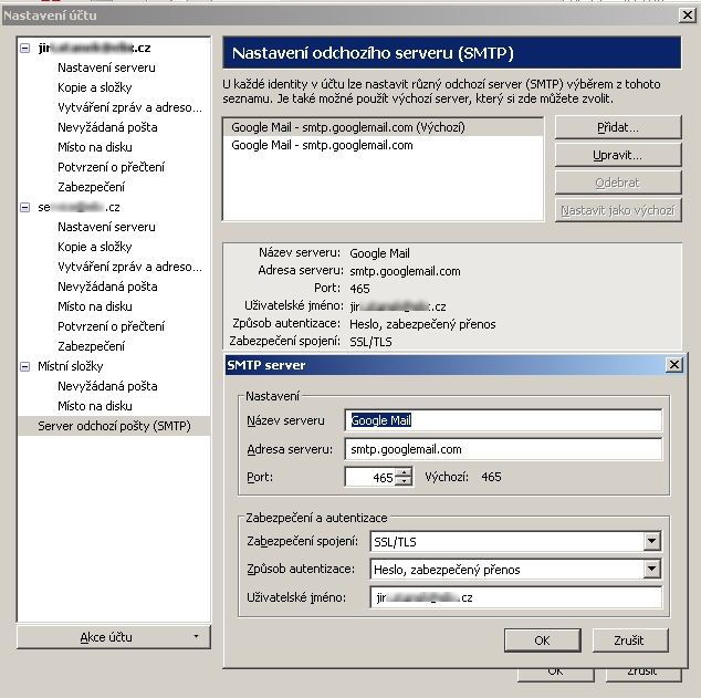

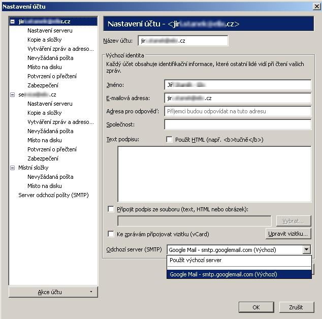

Problém zúžím jen na Thunderbird.
Smazal jsem ten druhý smtp a oba účty odesílají i přes ten jeden. Když jsem to vrátil, u obou účtů byla adresa odesílatele podle toho, který smtp, a tedy s kterou mail adresou, byl nastaven jako Výchozí. Do Gmailu se to pak správně ukládalo do té složky "Odeslaná pošta".
Jak tedy rozdělit v Thunderbirdu odesílání pro každý účet zvlášť? To, že jsem tam měl dva servery odchozí pošty je pěkné, ale zřejmě to není pro jeden, nebo druhý účet, ale jeden je Výchozí a druhý záložní?
v nastavení účtu jsem zkusil přepnout Odchozí server (SMTP) i na "Použít výchozí server", ale beze změny.
Co kdybych měl každý účet někde jinde? aaa@xxx.cz a bbb@zzz.cz
Připojení mám přes O2, takže by možná fungovalo i odesílání přes jejich smtp, ale bez ukládání kopie na účtu Gmailu. Snad to píšu srozumitelně.
Nastavení účtu mám snad správně, je tam v obou případech přednastavená i Adresa pro odpověď

podle toho, jaká adresa je napsaná v jediném, nebo Výchozím nastavení SMTP, to je v tom prvním obrázku z předminulé zprávy úplně dole pod Místní složky.
Proč je tato věc společná pro oba účty a nejde toto nastavit pro každý účet zvlášť?

U každého účtu doručené pošty si přece vybíráš, kterým SMTP serverem se bude pro ten účet odesílat. Přejmenuj si ty dva servery odchozí pošty, ať se nejmenují stejně a dá se v tom vyznat a pak je správně přiřaď účtům příchozí pošty a mělo by to běžet.

Musí to fungovat, mám taky několik účtů i na vlastní doméně a funguje to korektně. Adresy smtp serverů jsou stejné, přihlašováky vždy od daného účtu.
Ohledně zabezpečení: buď si vytvoříš heslo pro aplikaci 3. strany (v případě dvoufaktorového ověření) a přihlašuješ se klasicky přes port 993 a SSL nebo využiješ OAuth2 se stejnými parametry. Pak to nebude řvát, že je slabé zabezpečení.
Když v nastavení TB klikneš na název účtu tak dole je roletka s použitým SMTP serverem. Je u každého jiný? Přejmenovat a rozlišit je základ jak psal Zaky...
