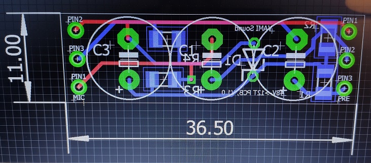

chtěl bych rozchodit stařičký mikrofon Sennheiser MKH406T, který jede na 12V a potřeboval bych poradit při výběru SMD součástek na stavbu adaptéru, který by snížil fantomové napětí (48V) na napětí 12V. Adaptér bych chtěl vrazit přímo do Neutrik XLR konektoru...

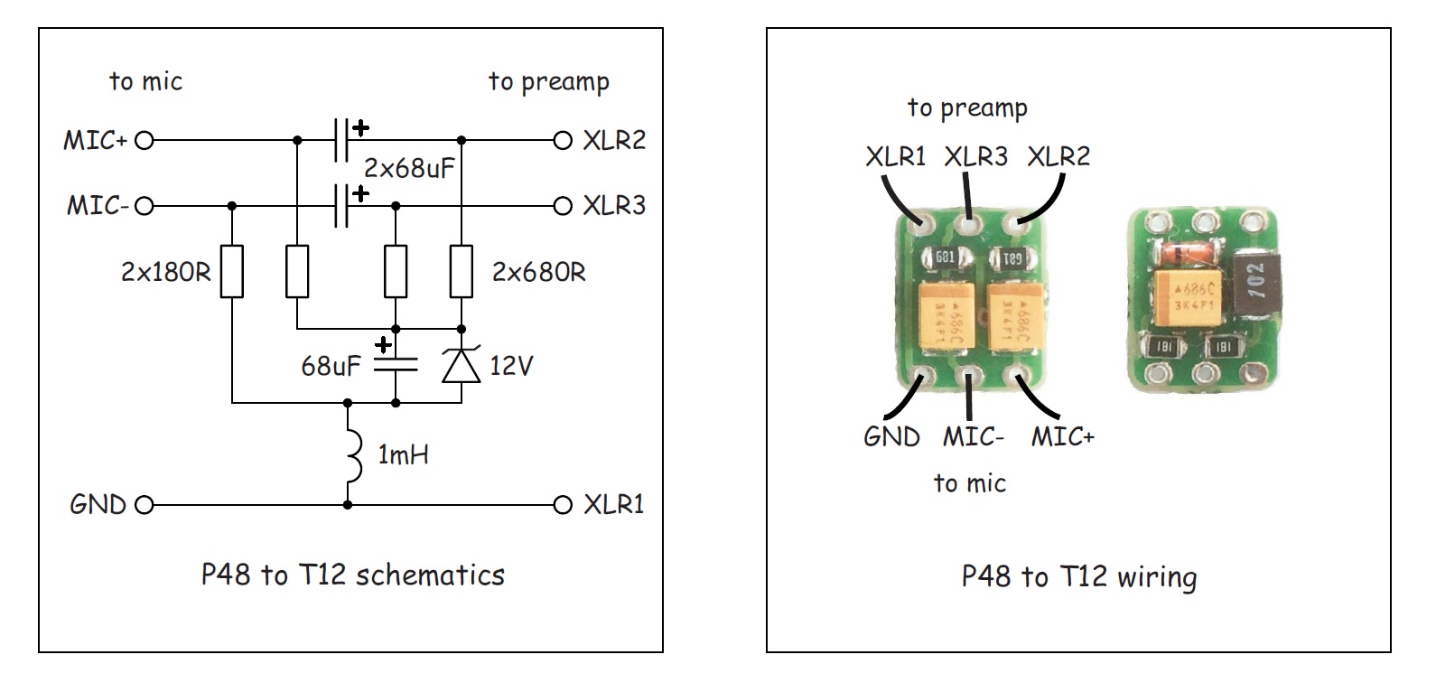

Našel jsem schéma adaptéru a i foto desky s osazenýma SMD součástkami. Protože budu navrhovat desku s SMD součástkami poprvé, chtěl bych poprosit zdejší zkušenější bardy, zda by mi neporadili s výběrem SMD součástek vhodných pro stavbu.
Zdá se, že na desce jsou tři žluté tantalové 63V kondíky. Nevím, nejsem fanda tantalu, ale pokud by to bylo nutné kvůli velikosti (což zde hraje roli), tak bych to oželel... Deska by měla mít rozměry cca 10mmx7mm.
Další dotaz zní, zda je žádoucí páry rezistorů párovat (případně objednat z Mouseru/Farnellu/TME 0.1% toleranci).
Děkuji za pomoc.
M.

#2 Příspěvek od termit256 »
Nic jineho nez tantal nebo keramika ti tam nevleze, ale keramika takovych hodnot ma tak velkou mikrofonicnost, ze pak bys uz mozna ani nepotreboval tu mikrofonni vlozku :-)

Ok, dalsi dotaz. Jake napeti by mely mit ony tantalové kondiky, je dostatecnych 20V?

#8 Příspěvek od sinclair »
Jsou velké, nejspíše z důvodu zachování co nejnižšího vnitřního odporu elektretové vložky směrem ke vstupu zesilovače. Toto je ale velký extrém, v žádném továrním zařízení jsem tak velké vazebáky na vstupu neviděl.
Jak vazební, tak ten filtrační u zenerky budou bohatě stačit 4,7uF/63V.
Fantomové napětí samo, je filtrováno už z podstaty výborně.
Tantaly jako vazební ale opravdu vhodné nejsou. Jsou zákeřné tím, že po nějaké době od výroby toho kondenzátoru, dochází uvnitř k nějaké nežádoucí chemické přeměně, která je odpovědná za velké zkreslení průchozího signálu. Lze se o tom dočíst v poměrně hodně odborných zdrojích.
Někdy je zkreslení až tak velké, že je uchem slyšitelné, jako byste do cesty signálu vřadili diodu. Zřejmě z tohoto důvodu, už se tantaly do vazebních obvodů moderních, kvalitních nf zařízení zásadně nedoporučují.
Kdysi se tak dělo tehdy, kdy byl zapotřebí kondenzátor asi nad 2uF a současně s velmi malým svodem - kvůli hluku elektromechanických ovládacích prvků /potenciometry, přepínače/.
I velmi rozumní, nefanatičtí a výborně odborně erudovaní hifisté typu Pavlíka Dudka, dostávají z tantalů na vstupech konců kopřivku.
Odpory bohatě stačí s tolerancí 1%. Dnes se vyrábějí už s takovou shodou, že kusy jedné série mají vzájemné diference do 0,2%.
Kolik ten mikrofon odebírá proudu při 12V?
A nevadí, že toto jednoduché zapojení vstup totálně znesymetrizuje?

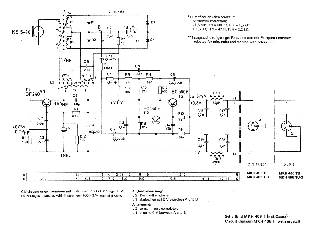

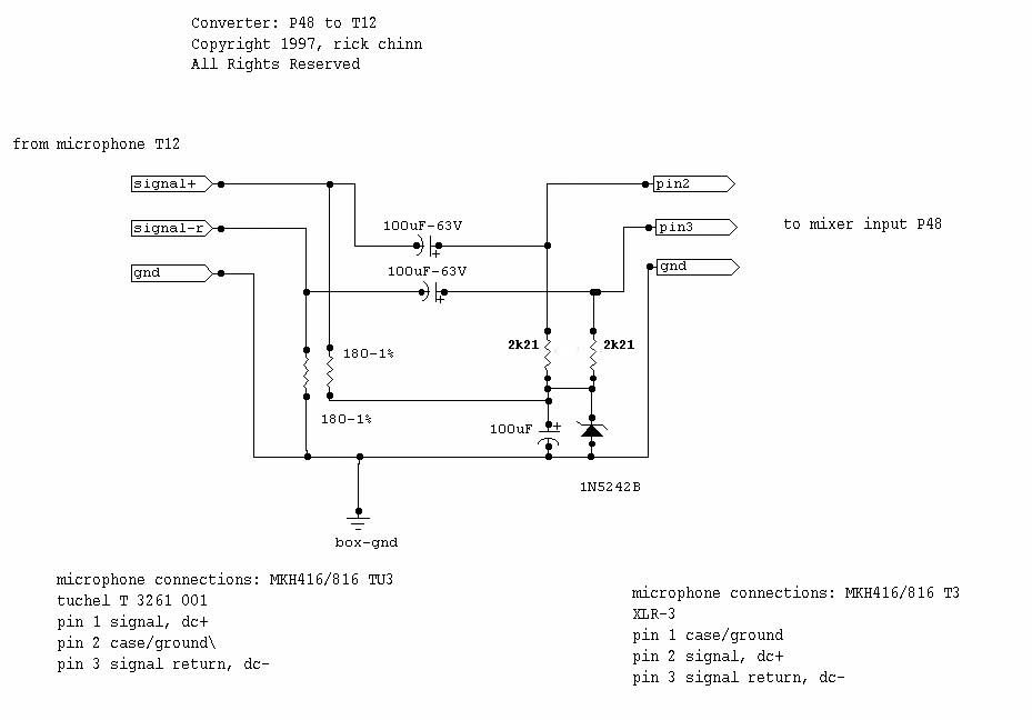

Děkuji za odpovědi. To schéma v prvním postu je asi špatné, i sám výrobce té desky tam má 22uF kondíky soudě podle jiných fotek.
Níže je schéma mikrofonu...
Ještě jsem našel nějaké info se schématama (viz úplně dole na odkazované na stránce)zde:
http://www.uneeda-audio.com/phantom/t-power.htm
https://img41.rajce.idnes.cz/d4102/16/1 ... .jpg?ver=0

Zde schéma z odkazu:

Návrh je hotov. Mělo by se to vejít do kovového šasi redukce XLR samice na XLR samec.

Ahoj,
je to tzv. RF (radio frequency) mikrofon. Sennheiser je tímto systémem docela proslulý... Hlavně jeho vintage kousky rady MKH. Dnes obdobný mikrofon vyrábí australský výrobce Rode.
Existuje i docela zdařilá DIY verze obdobného obvodu se dvěma tlumivkami a myslím 10MHz krystalem...
Má to své výhody tento obvod - někde jsem četl, že takto biasovaná kapsle je méně náchylná na vlhkost a proto se mikrofony hodí na nahrávání do exteriérů....
Něco o tom napsal v roce 1963 legendární audio inženýr Peter Baxandall, zde: http://www.jp137.com/lts/Baxandall.RF.mic.pdf
Zde MKH story:
https://assets.sennheiser.com/global-do ... per_en.pdf
Naposledy upravil(a) vacek11 dne 07 kvě 2020, 07:42, celkem upraveno 1 x.

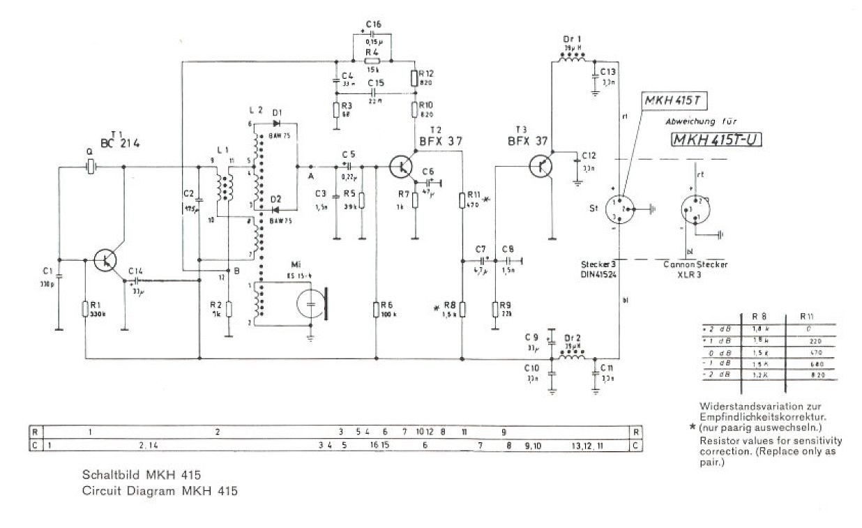

Příspěvky: 12601
#14 Příspěvek od ok1hga »
děkuji za "nakopnutí", taky jsem si něco dalšího našel . . .
už je mi to jasnější.
tady je to lépe vidět, jak to vlastně funguje . . .
#15 Příspěvek od sinclair »
Česky se tomu říkalo vf kondenzátorový mikrofon. Nedělal to jen Sennheiser, ale i AKG a Američani.
Je to celkem rozumný způsob, jak nemuset používat elektronky, fety, 470M až 1G odpory a vysoký polarizační napětí, natož po káblu.
Starej Georg Neumann by na to asi měl jinej názor a asi právem :D
Ale vf je jenom jiná cesta, asi jako permanentní elektret.
