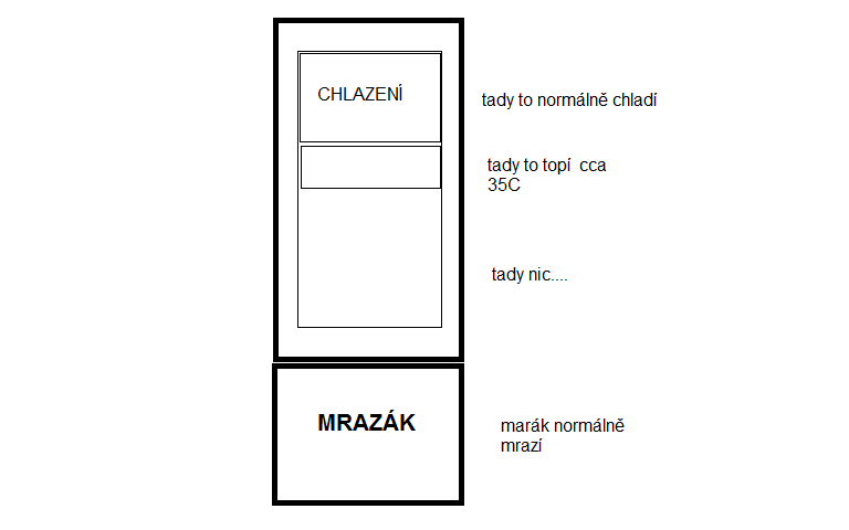

Zapnul jsem náhradní - další podivnost, mrazák mrazí, lednice lední ale tak, že spodní cca polovina zadní stěny, pak je asi 10cm vysoký pás přes celou zadní stěnu který TOPÍ! a docela dost, a zbytek nahoru chladí, je na něm led. en pás jsem odizoloval kusem polystyrenu ale je mi to DIVNÉ. Asi o5 sběrný dvůr....

Je to pod odvodňovacím otvorem z chladničky ? Mohla by to být zaplavená izolace .

Je to nad otvorem, a topí to docela fest...Už jsem přemýšlel o rozkuchání a odizolování...Nebo odvoz do sběrného dvora. I když mrazák se zase hodí na rychlé chlazení piva.
A stím zaplavením - je to dost pravděpodobné, lednice není zcela chráněna před rozmary počasí. Přesněji řečeno trošku na ni prší i když je přikrytá.

Když si člověk nemůže šáhnout ... je to jen teplejší než vnitřní okolí chladničky o něco ,nebo hodně ? Špatná otázka na dálku . Umíš změřit odběr proud do ledničky aniž by tě to zabilo ? Najít přířod přímo na motoru a ten pokud to bude topit konektorem odstavit a stále měřit . Jestli tam něco poteče mohlo by to být odmrazení . Je potřeba měřit . Vyfoť nastavovací prvek na chlazení .

Ano, některé ledničky mají topnou spirálu a při její aktivaci přepínačem v okolí termostatu hřeje část zadní stěny. Viděl jsem to hlavně u starších Gorenje ledniček. Důvod je ten, aby u jednookruhových ledniček při nižší okolní teplotě fungoval mrazák a nevytekl nebo aby kompresor jel nonstop a zajistilo se rychlé zmražení nově vložených potravin. Liebherr toto řeší přepínačem Cool Plus, který po zapnutí ponechává svítit vnitřní žárovku s poloviční intenzitou i při zavřených dvířkách. Tím dochází k ohřevu vnitřního prostoru chladničky od této žárovky, termostat pak nevypíná nebo méně často a mrazák se tak stihne dokonale namrazit. Principiálně naprosto zvrácené řešení, topit v ledničce, ale je to tak.

Taky jsem to u pár lednic viděl. Byl u toho přepínače nápis něco v tom smyslu, že se má vypnout, pokud je okolní teplota nad 18°C. Asi při tak zřídkavým spínáním konpresoru se "neudrží" mrazák mrazákem.

Zdar, dík za info, nikdy by mě nenapadlo, že v lednici bude topná spirála. Až se k tomu dostanu tak změřím. Nemám klešťák, změřím to multimetrem. Ovládací prvek je točítko s čísly - to je pro termostat a pak je tam dvoupolohový přepínač velká hvězdička/malá hvězdička. Velká je evidentně na rychlé namrazení takže může přihřívat lednici aby mrazák dřív namrazil. Akorát se zdá, že přitápění funguje v obou polohách přepínače. Až tam pojedu prozkoumám další možnosti, jestli přepíná přepínač a jestli to topí i bez běhu kompresoru.
Při krátké návštěvě jsem vyndal a odpojil přepínač, bez výsledku. Až doma mě napadlo, že jsem mohl změřit jesli k není k přepínači paralelně kontakt termostatu. Zjištěno, NENÍ.
