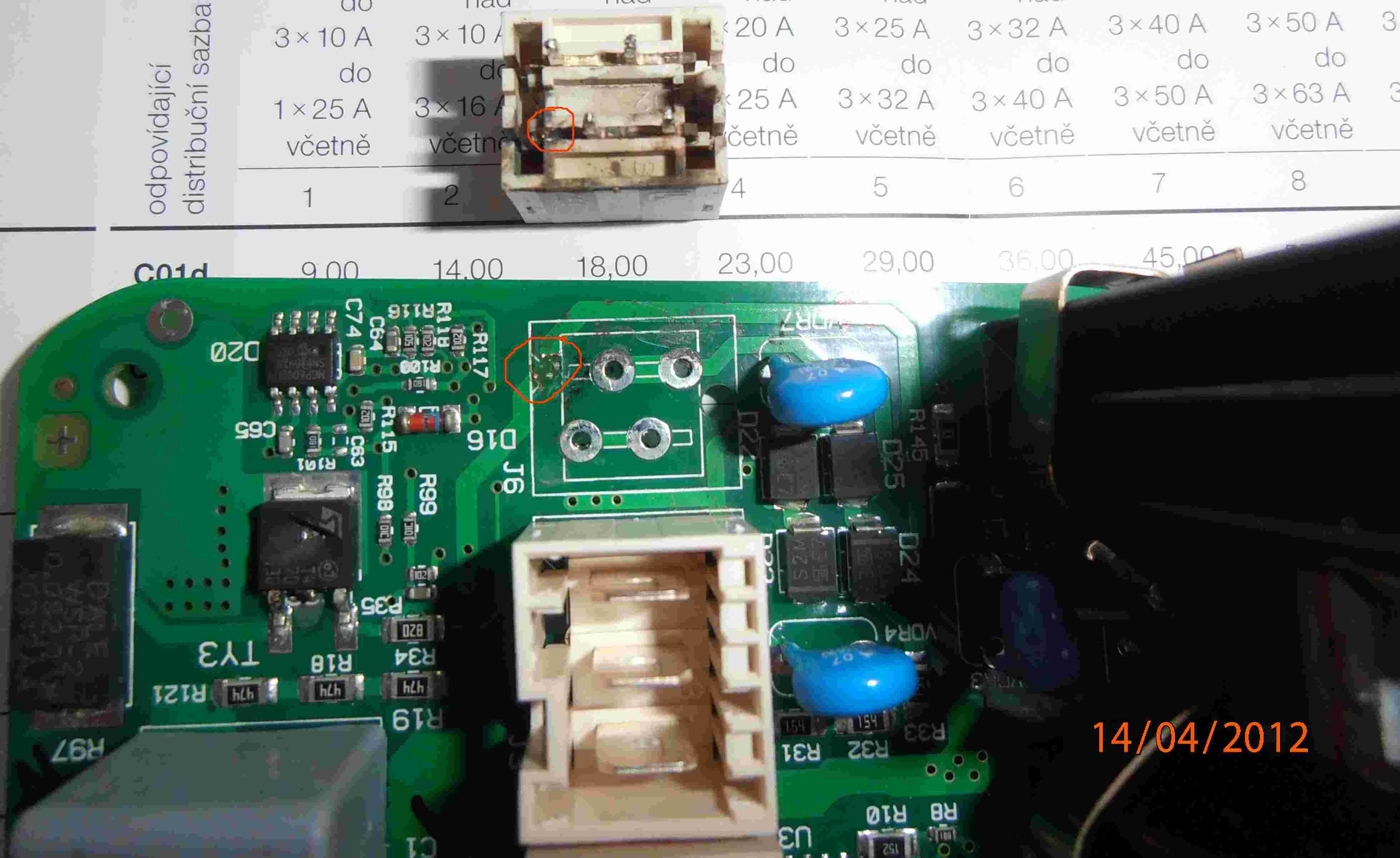

Popis závady z roku 2012
Vlivem nedostatečné izolační mezery na řídící desce (viz. foto, mezi usměrněným síťovým napětím je pouze lak plošného spoje) došlo mezi konektorem J6 a vodivou cestou plošného spoje pod ním ke zkratu.
Tento zkrat prorazil diody D24, D25 a rozlouskl triak TY3. Pod tímto triakem TY3 se přetížením přepálila vodivá cesta a vzniklý elektrický oblouk ionizoval okolní vzduch.
Ionizovaný vodivý vzduch přenesl oblouk také na okolní vodivé cesty řídících obvodů plošného spoje pod triakem TY3. Následkem toho došlo k průrazu 5V stabilizátoru U4 a na řídící mikroprocesor IC2 se dostalo napětí cca 12V.
Mikroprocesor IC2 se díky tomuto přepětí odebral do křemíkového nebe a řídící deska E-Nr: TK76209RW/05 je již neopravitelná.
Výrobní vadu jsem nahlásil výrobci a ten mne odkázal na nejbližší autorizovaný servis a tam chtěli za nový řídící modul ND 653310 3270,- Kč vč.DPH.
Na novém řídícím modulu jsem konektor odpájel a podložil izolační podložkou, díky tomu je dosud funkční.

Bohužel to vydrželo záruční dobu, takže to bylo bez záruky. Vlivem otřesů mlýnku a toho spařovacího mechanizmu, nebo když na ten konektor někdo více přitlačí (při zasouvání protikusu) tak ten lak povolí a dojde ke zkratu. Často se tam dostane i vlhkost. Přitom stačilo tak málo a tu vodivou cestu posunout a nevést ji pod konektorem, místa je tam dost.
Já se divím že to v Siemensu prošlo různými kontrolami, vždyť jim to musí způsobovat i vysokou zmetkovost na konci výrobní linky, stačí když na ten konektor při montáži někdo více zatlačí.
