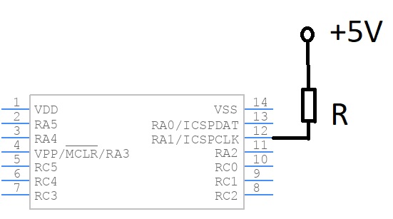

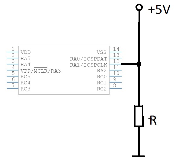

Zdravím,
narazil jsem na možnost jak omezit vstupní proud do CPU. Do teď jsem používal zapojení nakreslené na prvním obrázku. Nicméně, narazil jsem na schéma, kdy někteří řeší zapojení způsobem, jaký vidíte na obr. č.2. Právě si tu dělám v Eaglu DPS. Toto zapojení by mi trošku usnadnilo hledání cest, ale moc se mi to nezdá. Opravdu to funguje? Děkuji

nie, toto zapojenie nijako neobmedzuje prud do MCU , to fakt programator nemusi vediet ani uplny zaklad elektro?
toto pulldown odpor (urcite si to uz videl v nejakom datasheete MCU) - ale v tomto zapojeni to nema ziaden vyznam , kto to kreslil, poriadne sa pomylil.

Ani jedno ze zapojeni zadny vstupni proud do CPU neomezuje. Ostatne i omezovat proud do vstupu je nesmysl. Stejne jako to druhe zapojeni.

Abychom si rozuměli, tím omezení proudu jsem myslel např. z napájení přes tlačítko na vstup do procesoru, nikoliv samotné napájení procesoru. Takže pokud tomu správně rozumím, proud není nijak třeba rezistorem omezovat a mohu vstup procesoru připojit rovnou třeba na spínač?

První zapojení "sychruje", že kdyby se náhodou na vstupu/výstupu objevila LOG.0, nedojde ke zkratu.

V zásade áno (spínač na +Vcc), ale po uvoľnení spínač je potrebné zaistiť pripojenie vstupu k potenciálu GND nejakým rezistorom. Inak vstup (neošerený) sa bude nevyspytovatľne chovať.

Aha, čili přesně podle schématu na druhém obrázku?

Kromtoho 2.jpg je pěkná kravina teoreticky i prakticky :D

Potřeboval jsem se ujistit, zda je druhý obrázek nesmysl či ne. Evidentně ano. :D Ten první mi fungoval vždy. S procesorama se teprve učím a radši jsem tam ten rezistor vždycky dal než abych si ho zničil.
EDIT: Pakliže je zcela zbytečný a má PIC 16f1705 někde v dokumentaci uvedené, že vstupní proud je omezen nějakým vnitřním rezistorem, pak výborně. Zatím jsem o tom zmínku nenašel.
