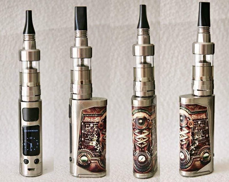

nechával jsem si vyrobit polep na e-cigaretu. Vinylová autofólie a obrázek pomocí UV tisku ( nanášení polymerových tiskových barev a následné vytvrzení UV lampou). Už to mám cca 2 roky a i při denním používání není znát nějaký otěr, nebo změna barev

Dobrmane, ale ten UV tisk asi běžně reklamky nemají, co? V Chlumci v Resi mají nekonečný A0 stříkací/ řezací plotter, viděl jsem na tom tisknout samolepky jako "mnohomontáž" ale nic jako velkou vytvrzovačku jsem tam nikdy neviděl. Jedině že by to stříhali na menší formát a pak do něčeho malýho strkali. Ale říkali mi, že tisknou i bannery a plachty na auta a to asi musí být dost odolná barva. Zeptám se. Ve kterým segmentu se případně tyhle stroje vyskytují pokud né v reklamě?
