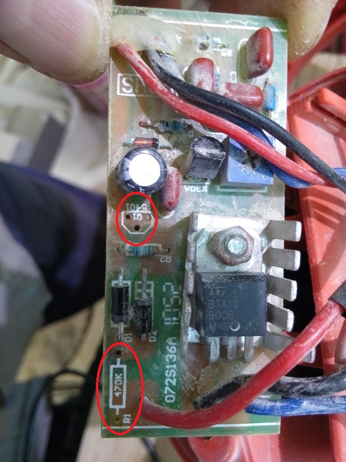

Zdravím zdejší osazenstvo. Syn mně požádal o opravu tohoto míchadla že na něm nejde regulace otáček, točí se pomalu a při míchání lepidla se zastavuje. Rozebral jsem míchadlo, proměřil potenciometr který jak jsem předpokládal je v pořádku tak jsem vykuchal destičku s regulátorem. Proměřuji součástky a jeden rezistor měl uhnilou nožičku, změřil jsem jej po oškrábaní čepičky a neukazoval žádnou hodnotu. Našel jsem jiný, osadil ale po zapnutí shořel (přehlédl jsem jeden tranzistor v šeru garáže co je proražený).

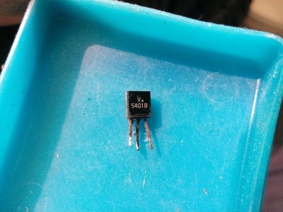

Na pouzdru TO-92 je velké V. a pod ním 5401B, po zadání do google mi vyskočilo označení 2N5401B což podle mně bude označení tohoto tranzistoru. Datasheet 2N5401
Problém však je, že takový doma nemám a použitelnou náhradu se mi nějak nedaří naleznout. Syn na to spěchá, je doma a tak chce stihnout co nejvíc, včera bylo pozdě asi tak nějak. Tak jsem prozatím vyřadil regulátor z činnosti tím, že jsem přemostil triák a míchadlo jede nyní na plný výkon na nejvyšší otáčky.
Mohl by mi někdo poradit nějakou náhradu tohoto tranzistoru? Pokud není budu muset objednat a nebo postupně překopat svoje zásoby a pracně hledat podle toho co najdu. Hledal jsem i na vyšší proud ale nenašel.
V červených kroužcích označené vadné součástky

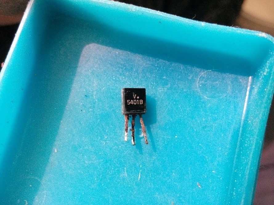

Proražený tranzistor

A proč jsi ho měřil, když je tam hodnota napsaná? 470kΩ rezistor nemůže shořet :D
Tranzistor lze nahradit....oprava: původní návrh byl nesprávný, viz níže.
:wink:
p.s. A to jsi měnil rezistor, aniž bys destičku aspoň ometl od prachu? 8O
Naposledy upravil(a) masar dne 17 kvě 2020, 15:51, celkem upraveno 1 x.

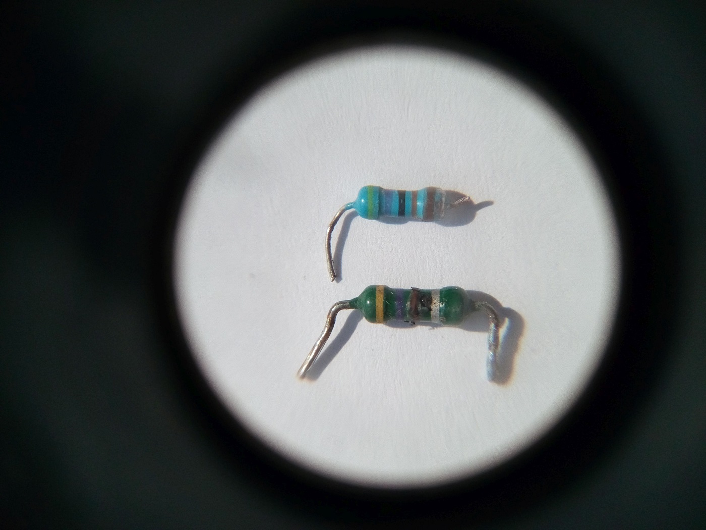

To víš že jsem jej nahradil stejnou hodnotou jaká tam byla, hodnotu jsem si samozřejmě ověřoval podle barevných proužků a také jsem si všimnul že hodnota toho rezistoru je vyznačena na destičce plošného spoje. S tím barevným značením to je ale někdy těžké neboť ta barva bývá mnohdy zkreslená (změněná vlivem teploty a podobně tak jako v mém případě). Pokusil jsem se rezistory (původní co tam byl osazen i ten co se mi spálil) vyfotit mobilem přes hodinářskou lupu.
Zvláště 4-tý proužek toho původního rezistoru je matoucí, vypadá na hnědou ale má být oranžová. Nebýt toho že to vyznačili na plošný spoj tak je problém.
Vrchní rezistor s uhnilým vývodem je původní, pod ním je rezistor co jsem osazoval já.

Ten dole není 470k :), ale 470ohmů.
Ten horní je pětiproužkový, 470 a ješte 3 nuly za tím - tzn.470k
Cowley
Příspěvky: 3557
#13 Příspěvek od Cowley »
Nebo že by ta spálenina a puklina změnila žlutý proužek na hnědý?

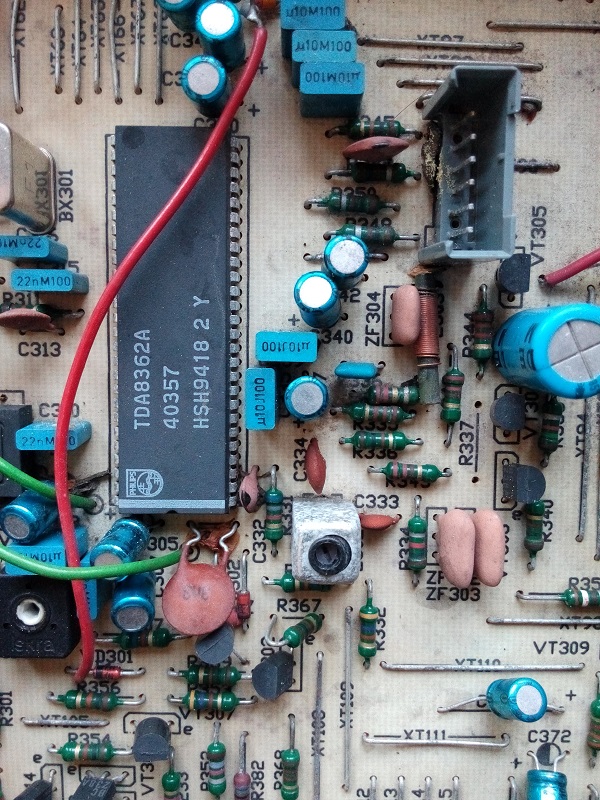

Všem se Vám tu velice omlouvám, já jsem v tom spěchu to pořádně zbabral. Ten rezistor jsem vybíral z jednoho šaska z OVP televizora, poziční číslo R337 a nebýt upozornění masar-a tak jsem si to ani neuvědomil. Nyní jsem vzal to samé šasko jiné kde ten rezistor je, zkouknu na proužky (je tam hnědý), změřím ohmetrem který ukazoval 0,461KΩ a jsem se zastyděl. Já v té rychlosti viděl na měřáku KΩ, před tím hodnotu 470 (to mi ukazoval včera ten co jsem tam měnil) ale jsem si neuvědomil tu nulu a desetinnou čárku před.
Ještě jednou se všem hluboce omlouvám, moje vina, moje převeliká vina. :oops:
Jenom otázka, mohl ten tranzistor se prorazit tím že jsem tam dal takovouto nízkou hodnotu rezistoru? Ale když ten původní byl bez hodnoty tak nyní nevím, kdybych se alespoň lépe podíval že tam je ještě jeden tranzistor a změřil i ten před tím. To je tak když mě někdo nahání a já nemám svůj klid, ach jo.
Tranzistor má přechod B-E vodivý (proražený).
