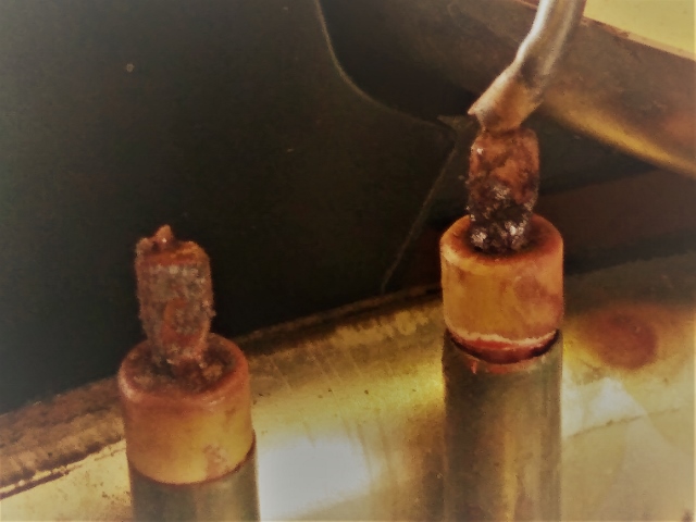

Ahoj všem.
U Remosky mi "uhnil" přívodní vodič k topnému tělesu. (Vodič co je připojen mezi topné těleso a faston zapojený do vypínače). Původně asi vsunuto do vývodu topné spirály a zalisováno. Mám dotaz jak nejlépe vodič připojit. Neopravoval jste to někdo, máte s tím nějakou zkušenost ?

#2 Příspěvek od Jodr »
Ano opravoval. Omotal jsem vývod měděným drátem Ø 1,2mm od spodu nahoru k volnému konci, uhlíkam z monočlánku a trafem 24V jsem svařil oba konce k sobě. Sousedce to takto opravené funguje více jak pět let. Další možnost by byla připájet přívod stříbrnou pájkou, což je podstatně náročnější na vybavení...

#3 Příspěvek od forbidden »
Ideálně to tam nabodovat. V nouzi bych to asi co nejlíp očistil a pevně omotal měděným drátem, ne lankem a závity asi zalil cínem. Není to ideální, cín už může měknout, ale mechanicky by to držely ty závity.

#4 Příspěvek od jirkati »
Dělal jsem před mnoha lety. Po několika neúspěšných experimentech jsem splácnutou trubičku očistil pilníkem, na Cu vodiče jsem v práci přibodoval kousek 1,5 mm Cu plechu a ten jsem přibodoval k plackám na spirále. Dnes by bylo elegantnější přivaření mikroTIGem.
Elektrikáři mi doporučovali vložený vodič vyvrtat a namáčknout nový, jenže tvar tělesa není zrovna vhodný pro nějaké přesné vrtání.
Zrovna tak bych ani dnes nevolil provrtání placky a přišroubování vodiče s očkem. Ta teplota výstupu ze spirály může být i 500 st.C.

#5 Příspěvek od forbidden »
500 °C? to by už i stříbrná pájka mohla měknout, cín je asi nepoužitelnej. Myslel jsem, že to má tak 150 °C

#6 Příspěvek od Mikras »
Ekvivalent pečení v Remosce odpovídá pečení v troubě na cca 180°C. Takže ta spirála bude mít podstatně víc.

#7 Příspěvek od bu2520 »
několikrát mi kamarád svářel argonem topné spirály např v topných hnízdech varné desky nestalo se, že by spoj nevydržel.

#9 Příspěvek od Jodr »
forbidden píše:500 °C? to by už i stříbrná pájka mohla měknout...
500°C stříbrná pájka v pohodě musí přežít. Není to čisté stříbro, které se taví při teplotě 961,8°C. Je s příměsí kadmia a bůhví čeho ještě, tudíž bude tát blíže k 1100°C

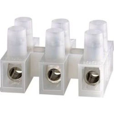

#11 Příspěvek od kovar »
Co je to za remosku?
Já tam dávám tohle.
kovar
Příspěvky: 1713
#12 Příspěvek od kovar »
A nebo používám svorky z podobných výrobků. :D

#13 Příspěvek od ccode »
Děkuji všem.
k radám a dotazu:
-Na pájení stříbrem nejsem vybavený.
-Opravuji v kuchyni na stole, tak to bodování by v těchto podmínkách bylo obtížné.
-Svorka z čokolády, nebo jiného přístroje mě také napadla, už jsem to také při nějaké opravě použil . Ono tam není moc místa vývody topné spirály (nejsou tam keramické korálky, ale pevná kruhová spirála) jsou nasměrované do otvorů ve víku.
-Výrobce je přímo originál remoska typ R22
Na eshop@mhejret.cz jsem našel novou spirálu za 210Kč bez DPH tak jsem ji objednal. Potřebuji to rychle opravit.
Starou (topnou spirálu) si uložím a snad seženu někoho kdo by mi to přiletoval stříbrem (to se mi zdá jako nejlepší oprava).
