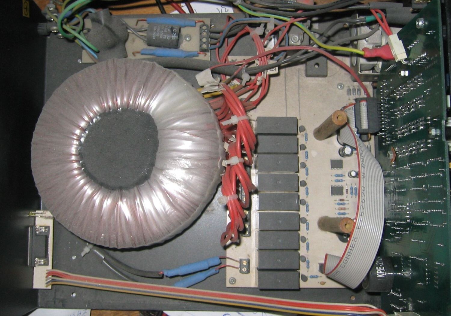

Grafiaus
Příspěvky: 125
Registrován: 30 zář 2011, 00:00
#15 Příspěvek od Grafiaus »
takto to vyzera v Diametral , sekundar v binarnom 1,2,4,8 ...
