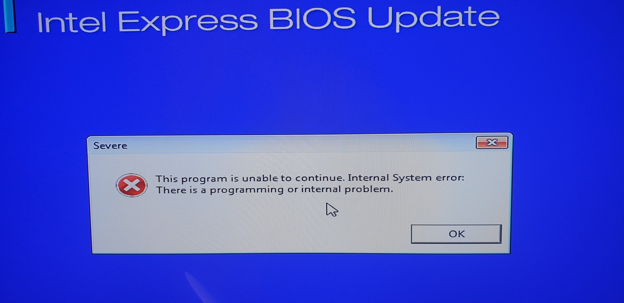

To je příkladná podpora od Intelu. A nebo, než by jste si doku*vili desku špatně zvoleným biosem tak je raději z webu stáhnem. Našel jsem https://rebyte.me/en/intel/124543/file-544713/ a tak nějak tajně doufám že to neklekne. Mám čistou instalaci os 7, 64b, bez sp1, žádná aktualizace. A wokna nahlásila vnitřní chyba systému. Tak instaluji SP1 třeba to bude tím.
Edit. Win 7 s SP1 a stejná chyba, zas půjdu chrápat někdy k ránu.

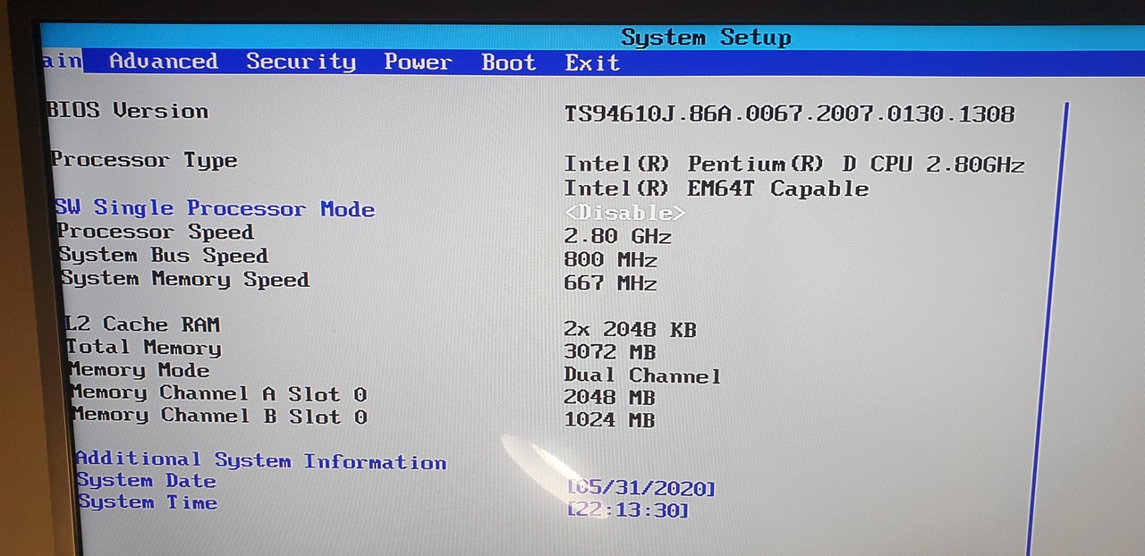

Edit: Našel jsem druhy HDD, nainstaloval vistu a hle i update biosu proběhl korektně, verze 0087
Příspěvky: 8276
#9 Příspěvek od xsc »
Na tom snímku vidím 0067, ne 87. Jinak je to zvláštní, není to tak dávno, co tu někdo stavěl C2D na Intelí desce a ty BIOSy tam ještě byly. Některé firmy je tam mají 20 let dozadu, byť zasunuté v nějakém legacy chlívečku. U Intelu asi mají málo místa, kromě BIOSů zmizely třeba i staré AHCI drivery...
