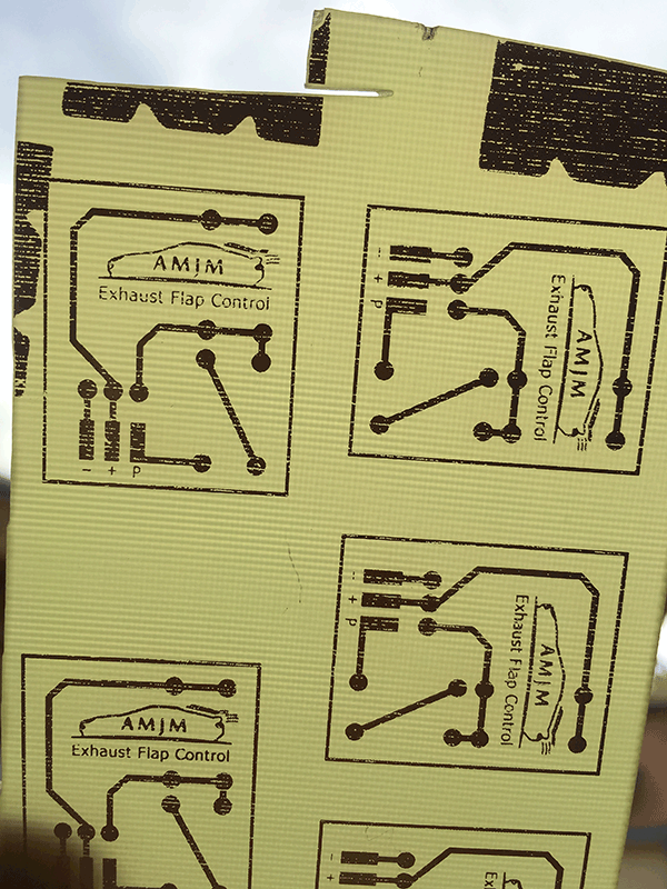

může mi někdo poradit co dělám při výrobě DPS špatně? Už se mi potřetí stalo, že ve výsledné DPS se mi vyleptávají i cestičky, které byly zakryté (foto).
Materiál:
podklad - čirá folie + laserová tiskárna (několikrát vystisknuto, takže opravdu přes cesty neprosvítá žádná cesta)
fotocuprexit
vývojka
leptací roztok
(všechno z GME)
Postup:
Osvítit to nechávám tak 6-8 minut u halogenový žárovky, pak do vývojky dokud neuvidím cestičky cca do minuty a pak leptací roztok dokud se to celé nevyžere, obě tekutiny, byly zahřáty na více jak 35 stupňů. Do obou tekutin to dávám spojem nahoru, ale je to v krabičce, takže to občas ze strany na strany nakloním, ať se z toho ten materiál odplaví a nezůstává tam.

Sniž dobu osvitu, nebo dobu ve vývojce (tam stačí snad 30 sekund maximálně, se šmrdláním štětcem). Anebo pracuješ na světle a desku osvítíš ještě předem.

Vzhledem k tomu, že je problém proleptání zcela zjevně v podobě řádků, vyloučil bych vliv degradace fotovrstvy okolním světlem, ale problém vidím v předloze, která je zřejmě stále příliš průsvitná. Na kvalitní výrobu DPS jsem v době, kdy jsem se s tím ještě patlal, nechával dělat filmy na osvitce v DTP studiu, tam byla černá opravdu černá. Jakékoli náhražky z laserovky nebo z inkoustovky byly vždy mnohem horší, i když při použití silnějších spojů použitelné.

Dá se udělat jednoduchý pokus. Na fólii nalepit pár úzkých proužků černé pásky nebo tapety. Osvítit a zpracovat jako obvykle a hned by se vidělo, jestli je to předlohou nebo něčím jiným.
Obecně předloha z laserovky je největší oříšek, spíš se to řeší tiskem na dvě fólie, které se dají přes sebe, nebo "slití" toneru parami acetonu (toluenu).

forbidden píše:Sniž dobu osvitu, nebo dobu ve vývojce (tam stačí snad 30 sekund maximálně, se šmrdláním štětcem). Anebo pracuješ na světle a desku osvítíš ještě předem.
Je pravda, že v té vývojce to možná nechávám moc dlouho

Zaky píše:Vzhledem k tomu, že je problém proleptání zcela zjevně v podobě řádků, vyloučil bych vliv degradace fotovrstvy okolním světlem, ale problém vidím v předloze, která je zřejmě stále příliš průsvitná. Na kvalitní výrobu DPS jsem v době, kdy jsem se s tím ještě patlal, nechával dělat filmy na osvitce v DTP studiu, tam byla černá opravdu černá. Jakékoli náhražky z laserovky nebo z inkoustovky byly vždy mnohem horší, i když při použití silnějších spojů použitelné.
Ono se to ale dělá i tam, kde byly klipsy a ty určitě průhledný nejsou :)

Ano, vytisknul sem to víckrát na stejný podklad, dokud to nebylo úplně černý a nebylo přes to vidět ani pod silným světlem. Ty dvě folie taky můžu zkusit to mě pravda nenapadlo, ale jak říkám, děje se to i tam, kde to držely ty klipsy při nasvicování, takže problém bych viděl jinde, ale zkusím udělat ten pokus

Když má podleptané i bezpečně neosvícené plochy, pak to asi OK moc nebude. Možná nějaká "před-expozice"? Nebo příliš agresívní (horké) roztoky?

Pokud je problém i pod klipsy, tak to asi opravdu vyvoláváš moc dlouho, pokud tedy není, jak je psáno výše, už exponovaná fotovrstva třeba nevhodným skladováním. S Positivem byla docela kritická koncentrace hydroxidu, malá koncentrace znamenala, že se to nechtělo vyvolat, velká, že šlo dolů všechno. Měl jsem to vyzkoušené a odvažoval hydroxid na váhách. Pokud ti to nepůjde s kupovaným materiálem, zkus ten Positiv20. Akorát je potřeba ten bezprašný prostor pro sušení. Nanášel jsem jej přímo v sušáku na ovoce, kde jsem jej následně nechal zaschnout při vyšší teplotě. Před tím jsem desku na mokro vydrhnul pískem na nádobí dočista do čista a pak nechal uschnout v tom sušáku.

Textúra tých pruhov je veľmi rovnomerná a tuším koreluje s textúrou kuprextitu. Možno je fotocitlivá vrstva poškodená oterom, nekvalitne nanesená, miestami odlepená pri odstráňovaní ochranej fólie, alebo chemicky zreagovaná s ???niečim. Pomôcť môže asi len zmena procesu vyvolávania. Osvit na to zjavne nemá vplyv. Leptanie môže mať vplyv, ale je to už sekundárna záležitosť.
