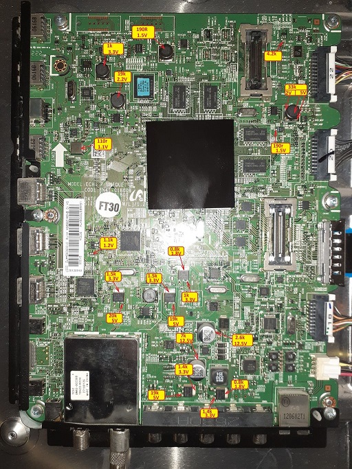

Takže další Samsung, ktorý som dostal na skúmanie.
Ide o UE46ES7000 MB BN41-01800A.
Po odoslaní povelu na zapnutie cez DO, pritiahne relé na doske zdroja, zo siete TV vtedy odoberá okolo 35W, podsvieti sa logo Samsung na spodu TV a beží podsvetlenie displeja. To trvá 15 sekúnd, potom relé odpadne a vzápätí pritiahne a po pár sekundách opäť odpadne, logo zhasne a TV sa vráti do stby, pretože sa potom dá opäť zapnúť pomocou DO avšak všetko horenapísané sa znova opakuje.
Kontrolka je malinká zelená LED a je zabudovaná v hornej časti TV veďla kamery, takže som ju dlho hladal a taktiež sa tam nachádza IR prijímač, čo som zistil po demontáži zadného krytu.
Zakladná kontrola zdroja ako ESR, úrovne výstupných napätí multimetrom so zapojeným MB, dalej to, že podsvetlenie beží bez MB dlhšie ako 15 sekúnd a nakoniec kontrola úrovní a zvlnenie vreckovým osciloskopom na MB neukázalo anomálie voči obrázku.
Odpory podla obrázku som zatial nemeral.
P32 tipuj športku, prípadne niekto ďaľší?
#2 Příspěvek od p32 »
Tak já mám tipovat sportku na staré TV, co má jen H.264? :lol:
Pokud je tedy napětí ze zdroje v pořádku a problém není na t-conu, tak potom vidím obrázek, kde je vidět tvoje oblíbená eMMC 4.41 s 2 GB. Tam by mohla být dobrá zábava aspoň na 5 minut. Jak jsem ale pochopil z psaného, tak podsvit svítí, obraz žádný, nehraje úvodní hudební znělku a nahoře nic nebliká (ani EKO). Zítra si dám fakt sportku, ale jestli zase vyhraju, tak nevím, nevím. :wink:
