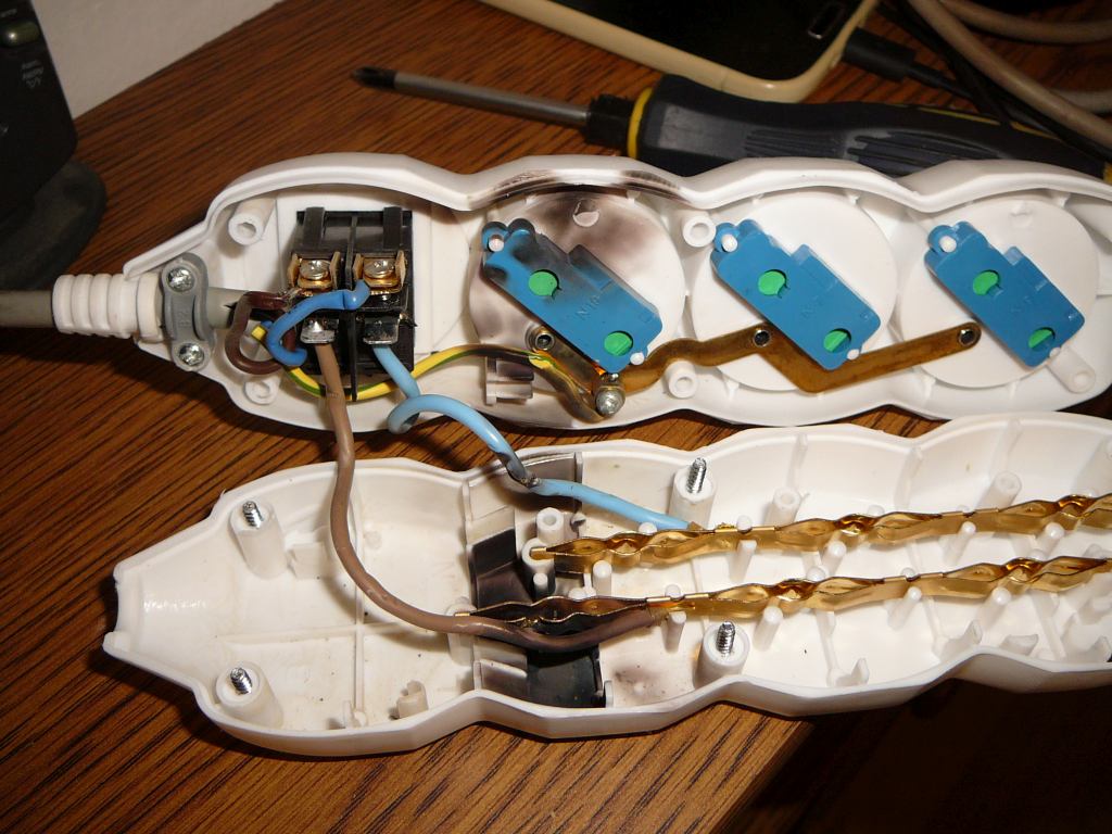

včera večer se ozval takový zvuk jako když syčí kondenzátor a poté rána a všade tma. Vypnul jsem prodlužku a vytáhl z ní dobíječku na mobil a na baterie a šel nahodit jističe. Když jsem poté zapnul na prodlužce vypínač ozvala se trašná rána, záblesk a znova tma. Takže ani adaptér mobilu ani dobíječka baterií to nebyla. Rozdělaná prodlužka viz foto. Zajímalo by mne co se mohlo stát? Mám čím dál tím větší strach používat nějakou prodlužku.

Na modrom drote vidim poskodenu izolaciu - nebol nahodou pricviknuty medzi kontaktnou listou fazy a hornym krytom (resp. ochrannym mechanizmom)?

Jasně. Modrej kabel přiskřípnutej a proříznutej do fázovýho plechu. Plech má v sobě v místě zkratu i provařený důlek. Po správném sesazení bych se toho dál nebál.

Ještě je modrý drát přívodu skřípnutý přes plast vypínače. Povolit šroubky upevnění přívodního kabelu, strčit trochu dovnitř, drát na stranu. Oškrábej pro jistotu černá místa, která vypálil oblouk na čistej plast. Když to bude pořád tmavé, čubu vyměnit, je za 100Kč, nestojí to za požár. Procvaknuté dráty vyměnit nebo alespoň zaizolovat. Až to budeš sestavovat dohromady, tak škvírou těsně před zavřením kontroluj polohu drátů aby se skřípnutí neopakovalo. Hlavně nekupuj novou prodlužku na tržnici nebo v potravinách.
