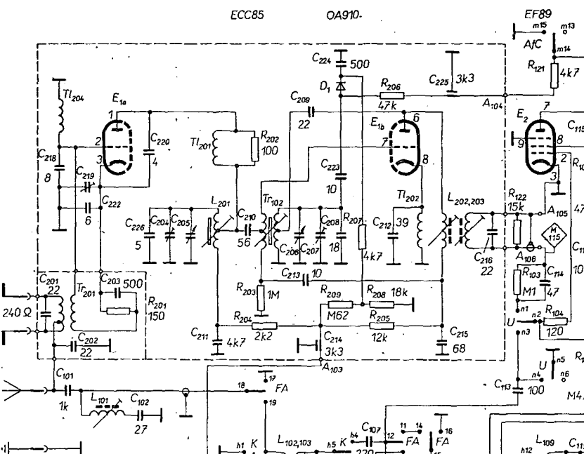

Souhlasím. Ale v tom případě je zajímavé porovnání verze Capriola uvedené v AR3/70, určené pro OIRT a Goldpfeil, určené pro CCIR.

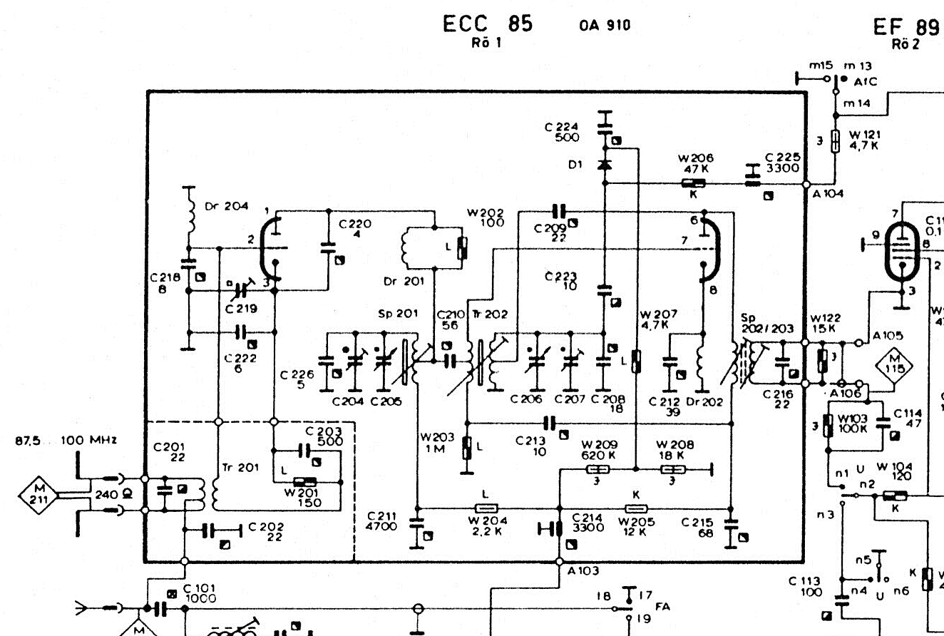

p.s. Ještě přikládám identický díl z přijímače Rossini-G6010 s poněkud lepším rozlišením.

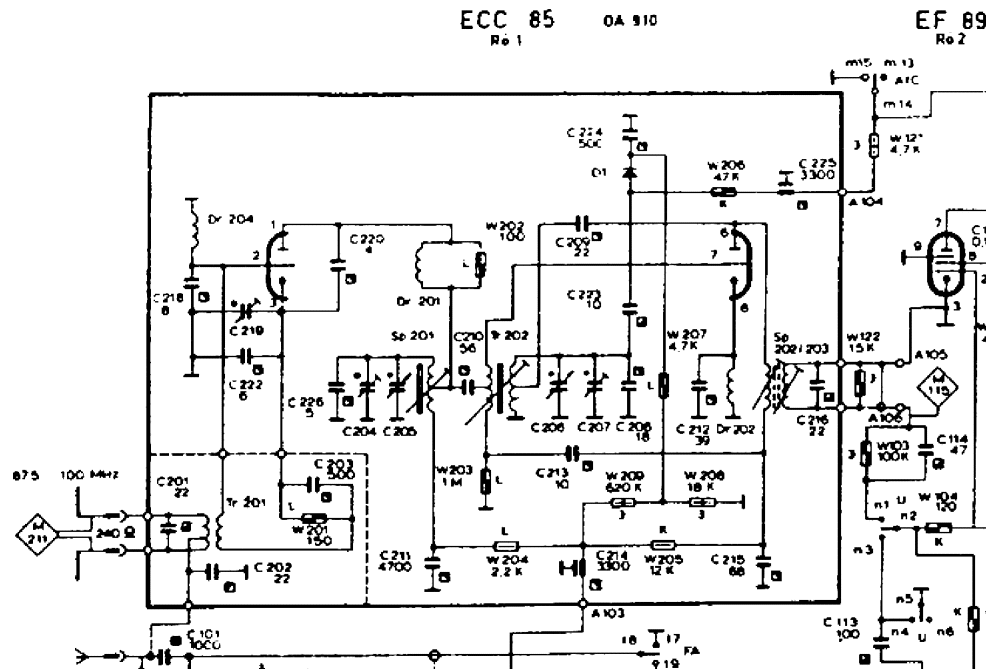

podle těhle schémat má C226 jak u OIRT tak i u CCIR pořád 5pF a C 208 pořád 18pF. čekal jsem rozdílnou kapaccitu že bude stačit je odpojit, popřípadě je nahradit menší kapacitou a doladit.

Ne ne Vašku, podívej se lépe. Podle toho maďarského schéma má C226 hodnotu 18 pF a C208 27 pF. Takže to budou hodnoty pro OIRT.
Pro masara: kde je ta příloha s lepším rozlišením? Chtěl jsem porovnat další hodnoty, ale to schéma z holandského webu je tak rozplizlé, že se nedaří.
Příspěvky: 14452
#12 Příspěvek od masar »
Schema Rossini je poněkud čitelnější, než schema Goldpfeil, který jsi sem postnul. Hodnoty rozhodující o normě jsou hlavně v obou laděných obvodech a neladěném vstupním obvodu. Kterou hodnotu nemůžeš přečíst?

Omlouvám se za svoji slepotu, už vidím tvoje posty i hodnoty. A ještě k těm názvům. VEB Goldpfeil Hartmannsdorf byl výrobní závod, který snad ani nepatřil do koncernu RFT, později byl připojen k VEB Robotron a vyráběl magnetopáskové paměti a kazeťáky. Název v doslovném překladu znamená "lidem vlastněný podnik zlatý šíp Hartmannsdorf". Trochu komické, že? Přijímače tedy nesly názvy Rossini G6010 nebo Capriola G6013, ale určitě ne Goldpfeil, nicméně v dokumentaci k verzím CCIR a OIRT bude asi trochu cirkus. Však podle soudruhů z DDR je to králíkárna :lol: .
