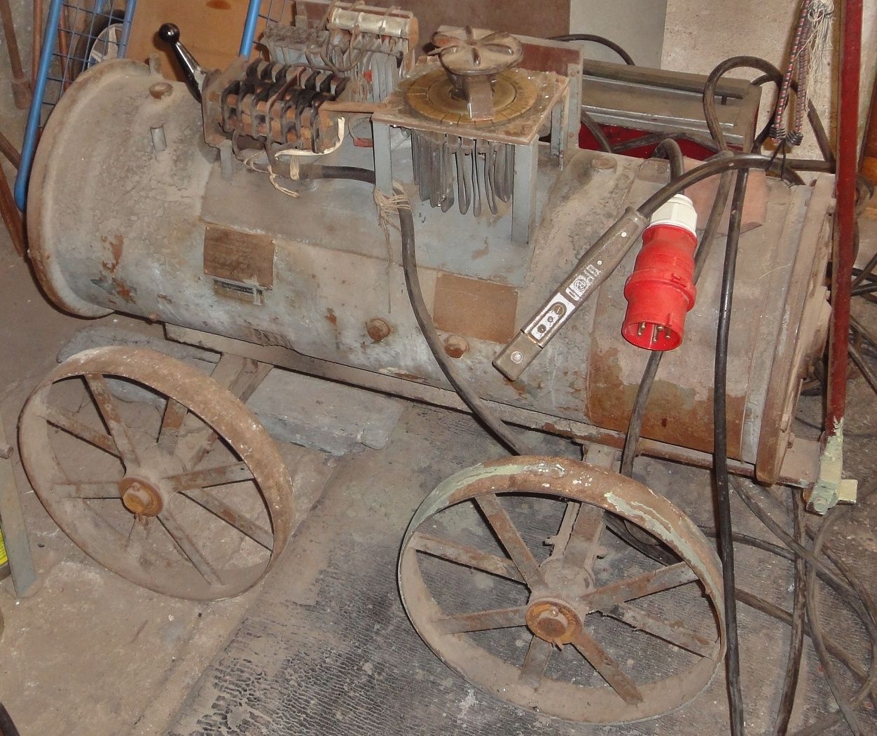

Zdravím, poradil by někdo, co je to zač? Donedávna funkční, pak přestala jít regulace. Štítky sežrané, váha cca 300kg. Je tam i jeden štítek v němčině. Rozebrat na kovy, nebo má nějakou "sběratelskou" cenu? Díky

Nabídni to muzeu v okolí.

Vidím tam selénový usměrňovač, a nad ním vinutý odpor - nebudou v háji?
Tipoval bych to podle součástí na nějakou pra-Triodynu z MEZ Brumov. I štítkek na generátoru vypadá podobného uspořádání.
I když podle žebřiňákového podvozku vypadá na Kjellberg...

Ten kousek selénu je tam k čemu? Svařovací proud přes něj jít nemůže, na to je moc malej.

forbidden: Buzení generátoru.

Vypadá opravdu jako ten Kjellberg, nějaký meziválečný, díky za navedení foxrider. Selen je v buzení, odpor v pořádku. Má asi mezizáviťák.

Mezizáviťák asi ne, to by při těch proudech určitě šel odněkud kouř a nějaký proud by to přesto dávalo.
Bude to jistě pitomost - uhlíky, nebo něco uklepaného vibracemi.
Měřil jsi AC napětí před selénem a za ním?
Když přičichneš k tomu selénu - nesmrdí po záprtku, po zkaženém vejci?

Vzhledem se to blíží k tomu Kjellbergu.
Strana 2 v tomto dokumentu:
https://docplayer.org/45353281-Metall-m ... ermen.html
Má však trochu jiné uspořádání ovládacích prvků, v dokumentu má i měřáky, ale tvar rotačního agregátu a umístění štítků, závěsných ok se velmi podobá, těžko říct no... může být již dávno napadeno kutilem podnikovým či domácím...

Já to neopravuju, když se jí někdo ujme, tím líp. Zajímal mě její původ a stáří. Je starší, než jsem myslel.
