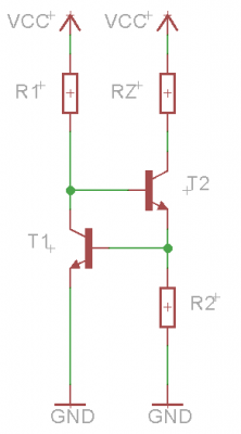

Mám zdroj DC napětí. Jednoduchý zdroj, trafo 230/230 100VA, usměrněné můstkem a filtrace.
Na výstupu mám na prázdno 345V.
Když připojím zátěž, tak je schopná cucat až 0,55A, zkrátka co trafo dá a to je problém.
Zátěž je totiž typu sežeru, kolik dáš, takže silnější zdroj to nevyřeší.
Zkusil jsem udělat jednoduchá zdroj proudu podle http://www.tajned.cz/2015/07/jednoduche ... ve-zdroje/
s tím, že jsem uvažoval o omezení proudu na 0,3A a použil jako T1 BUX87, jako T2 BUX85, R1 mám 68k a R2 15R.
Jenže to bohužel nefunguje, na výstupu není napětí. Když jsem R2 snížil na 8ohmů, tak to seplo na na výstupu bylo 295V a proud tekl 0,15A (co žárovky, které jsem použil cucly. Stejný proud braly ze zdroje i napřímo a napětí tylo téměř stejné). Bohužel ale nemám dostatečnou testovací zátěž a zátěž pro kterou je to určeno teď nemám k dispozici.
Může mi prosím někdo poradit, jestli jsem to spočítal správně, případně kde mám chybu?
Díky předem!

Zdravím, já jsem to sice nepočítal, ale R1 bych zvolil 15k (nevím kolik má tranzistor zesílení, 100 určitě nemá) a R2 podstatně menší, třeba 2.2 Ohmu. Změřil bych co to dá a odpor R2 dle výsledku doladil. R2 tipuji mezi 2 a 3 ohmy.

Jenomže tohle není omezovač maximálního proudu, ale zdroj konstantního proudu.
Nůžeš blíže objasnit, k čemu to má být dobré?
Pro 300 mA potřebuješ R2=2,5 Ω a do báze proud nejméně 12 mA, protože ten tranzistor má při kolektorovém proudu 300 mA zesílení ß<30, počítej klidně 25.
To znamená, že odporem R1 musí nejméně těch 12 mAm raději o něco málo víc. Čili R1<28k75, použil bych 27k/10 W (vychází sice 4,4 W, protože na něm je trvale téměř celé napájecí napětí, ale dávám přes 100 % rezervu).
Kolektorová ztráta T2 může být až 345*0,3= 103,5 W při příliš malém zatěřovacím odporu Rz, tak bacha!
Musíš totiž myslet i na to, že podžhavená žárovka může mít i 3x menší odpor vlákna, než plně svítící, a studené vlákno v pokamžiku zapnutí klidne i 6x. Bez toho, abys to věděl, ti naměřená napětí na zátěži nebudou dávat smysl.

LADER píše:... R2 tipuji mezi 2 a 3 ohmy.
R2 se netipuje, R2 se počítá podle zvoleného proudu. Tranzistor T1 nemá smysl volit s Uce 450V, když pracuje s Uce max. 1,5V.
Hill píše:Jenomže tohle není omezovač maximálního proudu, ale zdroj konstantního proudu...
Jako zdroj konstantního proudu se to chová jen za určitých podmínek. Jako omezovač to lze považovat vždy, když proud zátěží dosáhne hranice, kdy UR2>Ube.

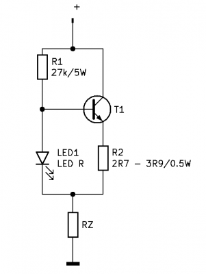

V tom případě bych to udělal takhle. Určitě Ti nejde o nějakou bůhvíjakou stabilitu, takže bych to dal do série s tím, že místo druhýho trandu bude červená LED - přes tu poteče asi 10mA. A máš to i se signalizací :D
Akorát počítej s tím, že trand může topit klidně 50-110W (nevím, jak je zdroj tvrdej), tak aby měl odpovídající chlazení.

MetalGod píše:V tom případě bych to udělal takhle. Určitě Ti nejde o nějakou bůhvíjakou stabilitu, takže bych to dal do série s tím, že místo druhýho trandu bude červená LED - přes tu poteče asi 10mA. A máš to i se signalizací :D
Super, to zkusím. Zátěž je střídač, který na vstupu DC snese všechno od 260 do 800V a proud 0 až 10 A. Takže na to, abych ho nakopl a nastavil (musí si prostě myslet, že jsou připojené panely) mi bude stačit těch cca 290v, co tam při zatížení mám.
Ale protože to někdy trvá i 4 hodiny (například je v módu formátování akumulátoru), nemůžu si dovolit, aby zdimal trafo na 1000%.
