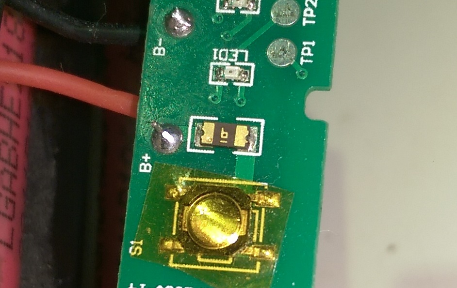

můžete někdo identifikovat tu součástku vedle mikro spínače?
na jednom konci je vyražený malinký důlek.Díky

Poistka.

Asi polyswitch.

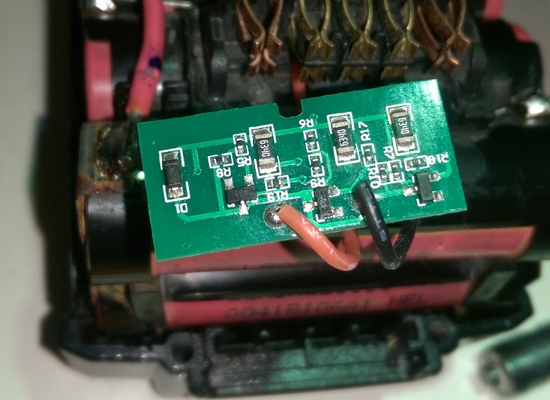

no mám baterku ale nesignalizuje správně stav nabití, mám dojem že pří nabití přes 19V by měly svítit ledky dvě - teď svítí jedna a ostatní dvě jenom probliknou.Možná nějaký tranzistor(jestli to tranzistory jsou) vím jak vypadaly tranzistory asi pred 35 lety ale SDM je mi poněkud vzdálené:)

Maloktery tranzistor ma jen dva vyvody. Taky bych to videl na polyswitch.

nestihl jsem tam dát fotku...myslel jsem vzadu ty asi tranzistory
tamto je to něco co má zkrat
polyswitch- to je jako pojistka?
Tak ta je teda asi ok v tom případě
Pokud se tam zezadu nějak blbě dotknu prstem tak se rozsvítí i ta druhá ale studený spoj to není...

na levé straně fotky (IMAG0084.jpg) vidím známky koroze, zde bych hledal možnou příčinu.
Tedy asi tam nateklo nebo něco vyteklo.

to sice jo asi voda ale články jsou ok všechny mají kolem 2.82V.
No ty domělé transistory jsou asi diody- říkam tápu v sdm.
