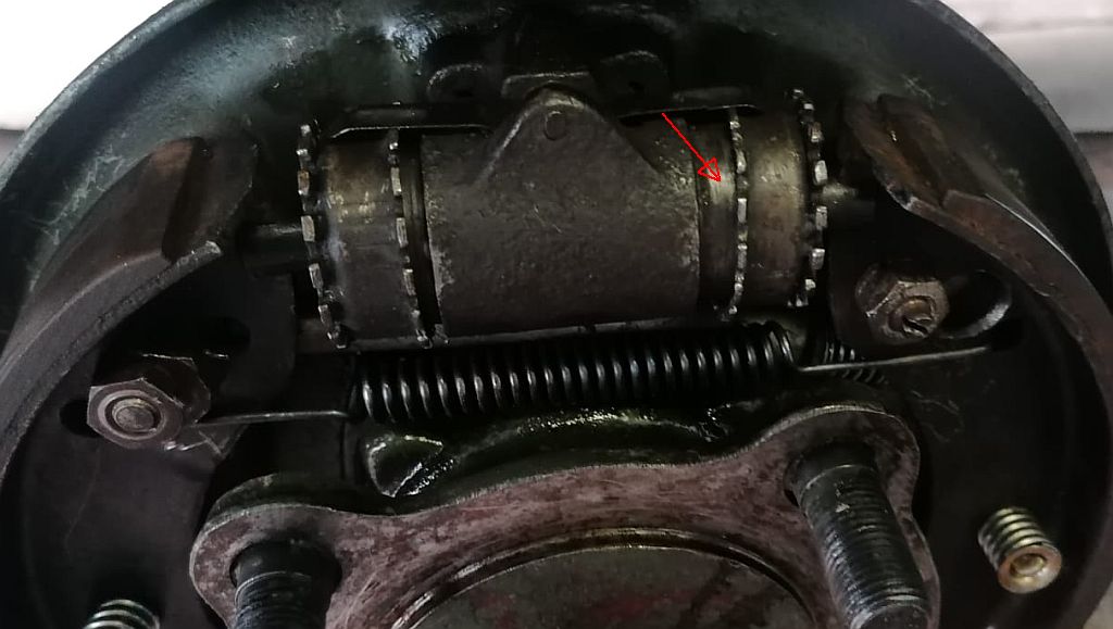

Na staré Octavii se nevrací brzdové písty v prasátku. Po nasazení bubnu a sešlápnutí brzdy se čelisti vrátí, ale ne úplně. Je to vidět na obrázku. Kolo je po pár kilometrech horké a při prudkém brždění táhne auto do strany.
Prasátko je prohlédnuté, nic mu není. Je nová trubka a hadice od prasátka k rozvodové kostce, která je OK.
Při pokusu o zatlačení se vysune druhá půlka. Jen když jsme zkusili povolit odvzdušňovací šroub, písty se krásně vrátily jak mají. Dělá to jen zadní levé kolo, ostatní jsou v pohodě.
Má někdo nějaký nápad co zkusit?

To znám a dělali jsme to tak. Ale neřeší to ten problém s vracením. To kolo prostě přibržďuje. Přestavěli jsme ruční brzdu aby do toho nekecala. Po sešlápnutí pedálu se roztáhnou a nevrátí se. Když je nastavím na minimum co to jde, o to víc se pak roztáhnou a nevrátí. Prostě ta kapalina se nevrací kam by měla. Opravdu si začínám myslet, že je nějaký bordel v hadici nebo trubce jak tu zmínil dred. A to i přesto, že obojí je nové.

Nastavuje se to otáčením těmi vroubkovanými "víčky". Otáčením se vysunuje nebo zasunuje šroub co ovládá paknu.
Jen malé upozornění, tohle nemá dvojokruhové brzdy. Ty přišly o dost později. Všchna kapalina je z válce rozvedená jednou trubkou. Vepředu je "kostka", do které vede kapalina z válce a pak je to z ní i vedené trubkami k předním kolům a další trubkou do zadní kostky ze které to jde do zadních kol..
