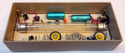

forbidden píše:A jak je tam dělanej zdroj pro ty zářivky, standardně přes tlumivku ze sítě? Pokud ano, tlumivka může mít mezizáviťák a tím mít značně menší impedanci, než má mít.
Byl k tomu zdroj 12v ss ze sítě. Je tam zdřejmě měnič se starým tranzistorem s jednou cívkou a jedním trafem ( nebo dvě cívky na jednom jádru) a 555 pro automatické vypnutí. Vnitřnosti viz foto. V "datasheetu" k zářivce philips uvádí životnost tisíce hodin ale já po deseti hodinách (možná méně) nesmázl jediný bit. Ale na pohled to stále svítilo stejně (pohled = do 2 vteřin)

#9 Příspěvek od rnbw »
Skus vybrat plosak a odfotit spoje zospodu.
V najhorsom pripade vyhodis suciastky menica (nechas len casovac) a vlozis tam cely novy (miesta je dost).

Čiže je to na 12V? A čím to živíš? Nestabilizovaný zdroj môže pri súčasných 242V sieti dávať viac ako má. Väčšie vstupné napätie by eventuelne mohlo znamenať aj väčšie napätie pre žiarivku. Dal by som tomu 12V spínaný zdroj, teda pokiaľ je to na 12V a nie na 9.

http://blog.3b2.sk/igi/post/Oprava-maza ... OM-01.aspx
Nezabúdajte na to, že zariadenie je z roku 1993, teda už má naozaj nárok na výmenu elektrolytov. Ostatná elektronika v nej funguje bez najmenších problémov. Pri tejto príležitosti je dobré pripomenúť že napájanie beží z jednosmerných 12V/500mA nestabilizovaných. Prečo nestabilizovaných ? Nuž preto lebo inak sa nezapáli oblúk v trubici. Proste pri štarte je tam skoro 18V, po zapálení oblúku napätie krásne klesne na potrebných 12V. Takže neskúšajte to napájať 12V stabilizovaných - určite to nenabehne.

Příspěvky: 6018
Bydliště: BA
#15 Příspěvek od PotPalo »
