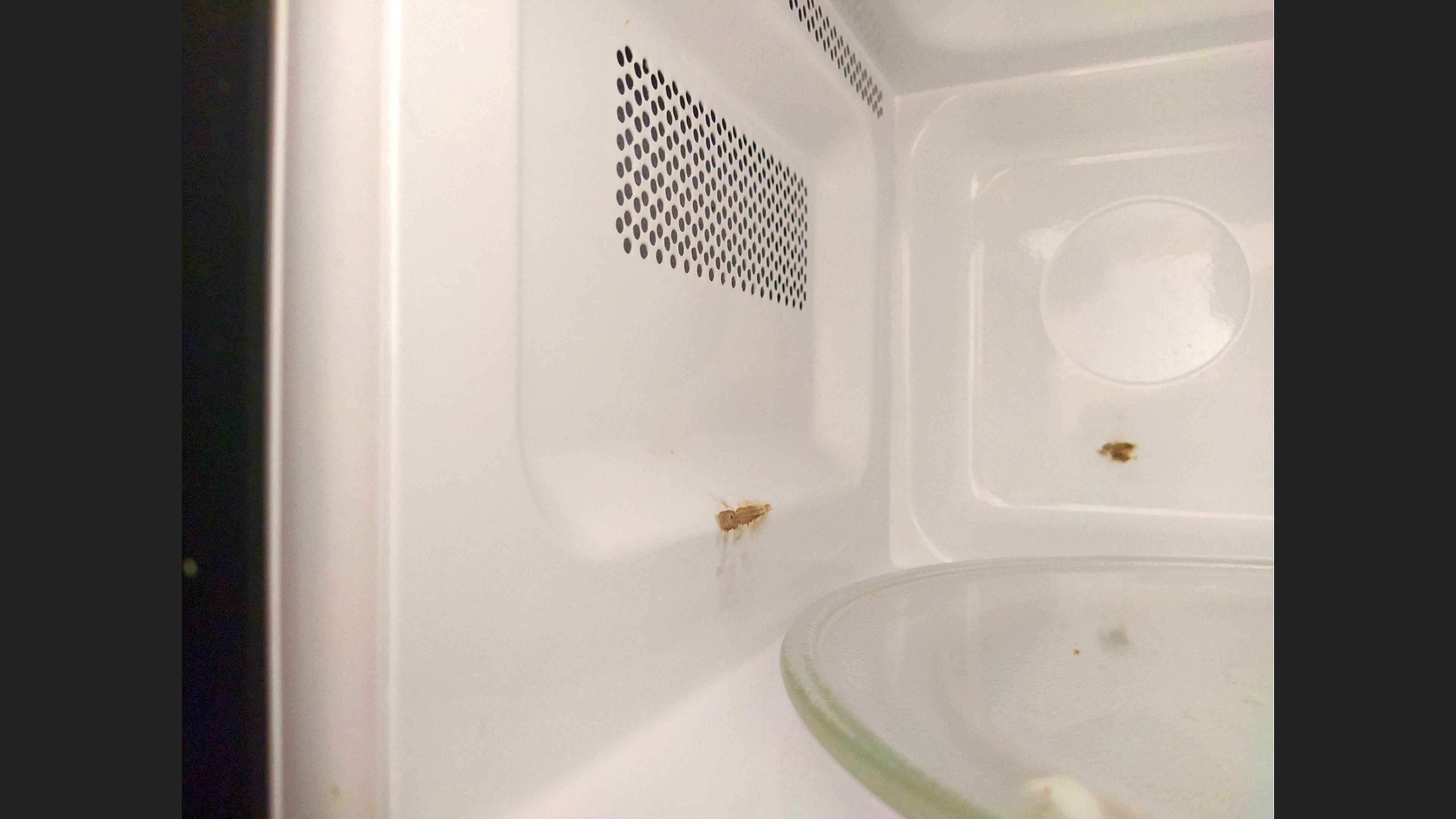

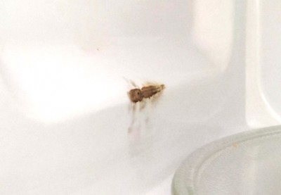

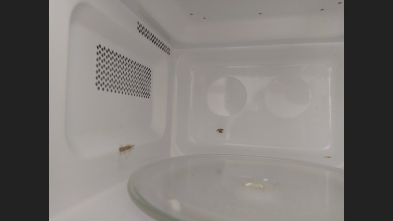

mám na kolejích "úžasného" spolubydlícího, který asi mikrovlnku nikdy v životě neviděl - no a tak se stalo, že jsem přijel na koleje po 14 dnech a zjistil jsem, že na 2 místech uvnitř mikrovlnky jsou menší propálená místa (viz foto). Můj selský rozum mi říká, že v takovém stavu bych úplně mikrovlnku užívat neměl, ale jelikož náklady na opravu / náhradu nejsou pro studenta zanedbatelné, zeptám se - má tady někdo z vás zkušenosti, zda je bezpečné (pro pokrmy a mikrovlnku samotnou) troubu v tomto stavu používat? Děkuji.
Odkazy na fotky zde (nešlo mi je nahrát sem na fórum): https://ctrlv.cz/vK9A, https://ctrlv.cz/cWKh

No nafouknout 20kB jpg na skoro 2MB je skutečně výkon hodný dnešní generace... Možná by měla EB dávat rovnou kilovoltový kopance za každej MB.
Možná si tam ohříval lahváče, ale pokud to není propálený (což pochybuju), ale jen popálený, nemělo by to ničemu vadit.

A hádám, že tam nechal lžičku nebo jiný kovový předmět. Taky se mi povedlo :lol: Sama o sobě nedělala nic (nerez), ale při štrejchnutí o kastli si dobře blýskla.

Každopádně děkuji za reakce, kov propálený není, jen to na daných místech odnesl ochranný bílý lak. Tak snad spolubydlící neplánuje experimentovat s předměty v mikrovlnce i nadále. Ještě jednou díky. :)

Ty si zas z tej fotky urobil poštovú známku, kde sa nedá rozoznať, či je to prepálené alebo len popálené. Takže aj ty sa nauč upravovať fotky prv, než začneš poučovať.
Ak tam nie je diera a to mieto sa pri prevádzke nezohrieva, tak ju môžeš používať.
#8 Příspěvek od ZdenekHQ »
Tak se napřed podívej na originál, je v principu úplně stejně rozmazanej, a pak teprve mudruj. Navíc je v png, což je totální blbost.

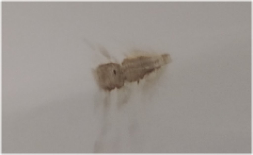

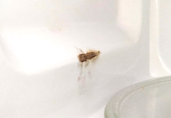

Tady máte detail fleku:
flek
flek
#10 Příspěvek od ZdenekHQ »
Tak schválně - tohle je to nejlepší, co jsem z toho po výřezu "vyrazil". Ani tady není poznat, jestli je to propálený, nebo jenom špinavý.
A tak je to u spousty fotek - je potřeba výřez z kvalitní fotky, ne automatické zmenšení rozmazané fotky na 300kB. Ten výřez řekne daleko víc a nezabere moc místa.
Workhard mě předběhl.

I kdyby tam ta díra byla, tak ničemu nevadí, vlna se tam nevleze/neproleze a vodotěsný to být nemusí.
