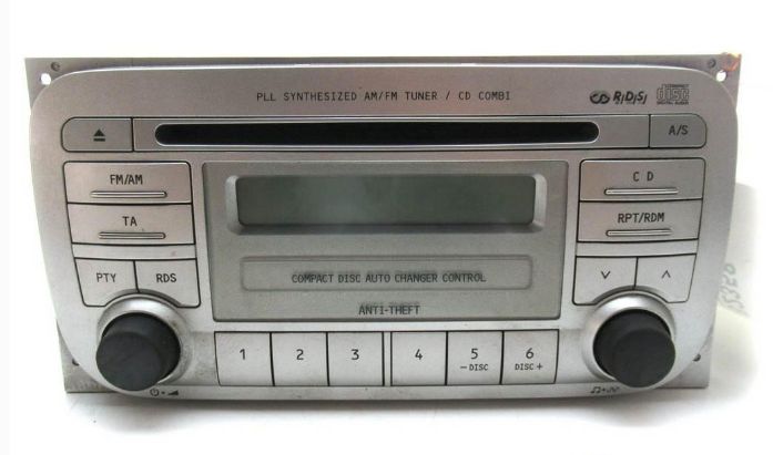

#3 Příspěvek od jardafiala »
Hill píše:Co tam máš za model rádia?
Nějak víc nevím, snad bude obrázek stačit. Obrázek je z netu takže kod který je vidět neplatí.
J.F.
Příspěvky: 21229
#4 Příspěvek od Hill »
Tak o tomto rádiu vím jen, že to bylo OEM Mitsubishi a existovalo v Lianě ve dvou verzích - jedna s konektorem pro měnič CD, druhá bez něj.
Jestli se ti ale při výměně aku v autě nezablokovalo, asi se nezamkne ani když ho odpojíš.
