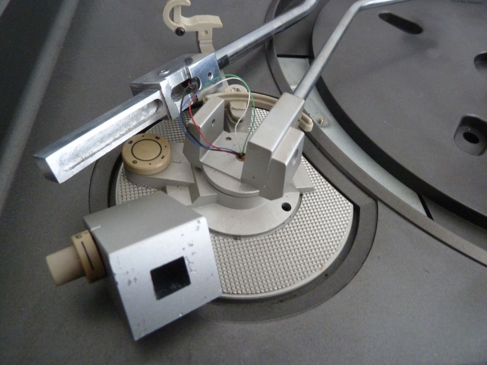

Má niekto skúsenosti s týmto gramofónom? Mám viacero otázok, postupne pridám ďalšie...
Vodorovná os otáčania ramienka je kolmá na ramienko, nie na hrot prenosky. Je to veľký, či zanedbateľný konštrukčný nedostatok?

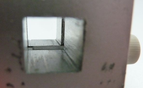

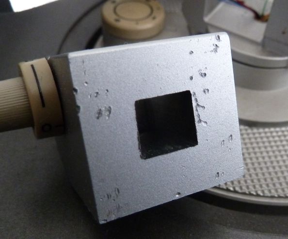

Zdá sa, že protizávažie na mojom gramofóne je zaseknuté. Vie niekto, ako ho čo najjednoduchšie uvoľniť?
Stroboskop stojí, ale objavujú sa na ňom zákmity. Je to mechanická závada, nestabilita PLL, alebo vlastnosť nejakej neceločíselnej deličky?

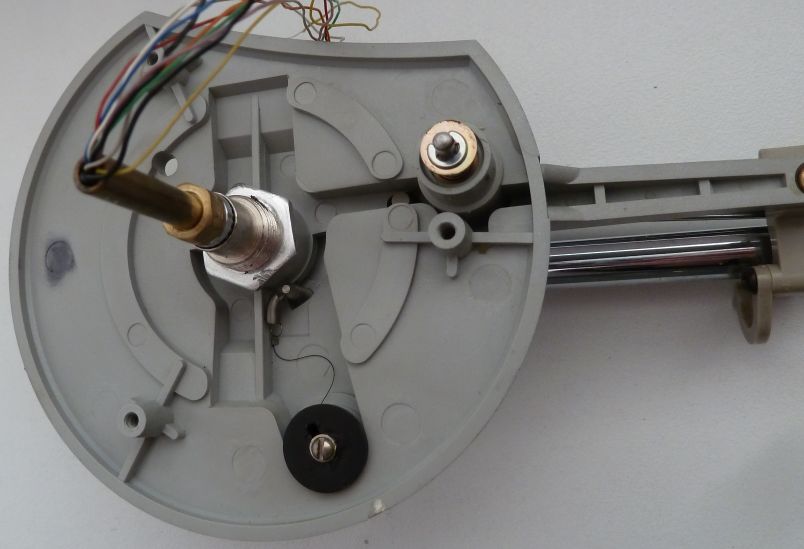

Použil som teda inžinierskú poučku o väčšom kladive. Podľa stôp na zadnej časti závažia sa zdá, že už aj niekto predomnou a to doslova.Závažie je len nasunuté, čo som nevedel, kým som nevymontoval ramienko a nepozrel sa aj zospodu. Nakoniec nešlo až tak ťažko, ako som čakal. Každopádne v zmontovanom stave som sa bál použiť väčšiu silu, aby som nezničil ložiská. Závažie sa po ramienku posúva len plastovou oskou, ktorá preklzava na vyleštenom povrchu, pričom závažie drhne na nedokonalom opracovaní hrán. Takže lineárna stupnica na koliesku je len na parádu. Až mám pochybnosti, že to vyrobili v Japonsku. Neviem, prečo nie je aj ramienko rozkreslené v servisnom manuáli tak podrobne, ako ostatné časti gramofónu. Je od iného výrobcu a do tohto gramofónu montované ako celok? Zaujímavé sú guličkové ložiská. Podľa internetov majú také ložiská aj gramofóny Technics.
guličkové ložisko
guličkové ložisko
plastová oska
plastová oska
stopy po veľkom kladive?
dekompozícia
dekompozícia

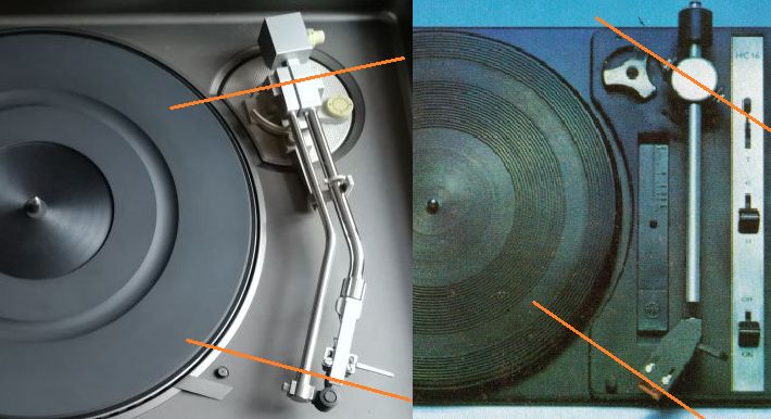

Než zistím, jak zložiť to ramienko naspäť, tak sa vrátim k prvej otázke.
Jak veľký nedostatok je nerovnobežné uloženie?
Na porovnanie Oponica vľavo a nejká Tesla vpravo.

Nerovnoběžnost ramének není problém. To je dáno ergonomií raménka a jeho uložením v šasi.

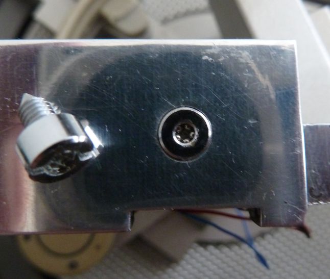

Trápi ma však ešte jeden problém a to vôľa vo zvislom ložisku. Pomocné ramienko optického snímača je pevne spojené s otočnou časťou zvislého ložiska. (Nemá vodorvné ložisko tak, ako ho má ramienko prenosky.) Na dĺžke 22cm má vôľu 1mm. A pri pohybe hore-dole počuť v ložisku klepanie. V servisnom manuáli je zakreslené čosi šesťhranné, čo by mohla byť šteľovacia matica na ložisku, ale nie je jednoduché sa tam dostať. Bolo by nutné rozobrať celý mechanizmus automatického pohybu raimenka a potom nanovo nastavovať polohy koncových snímačov. Tak otázka znie, mám to rozoberať, alebo je tá vôľa v poriadku?

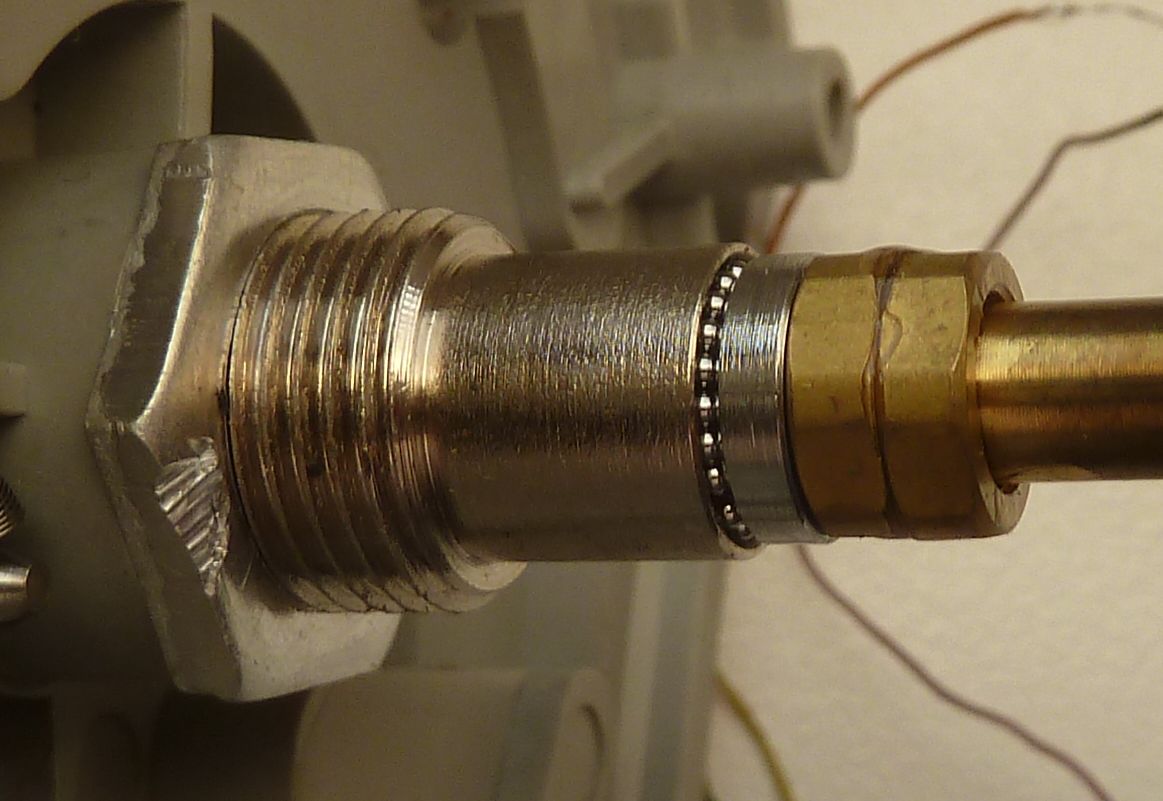

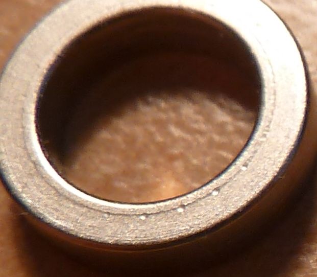

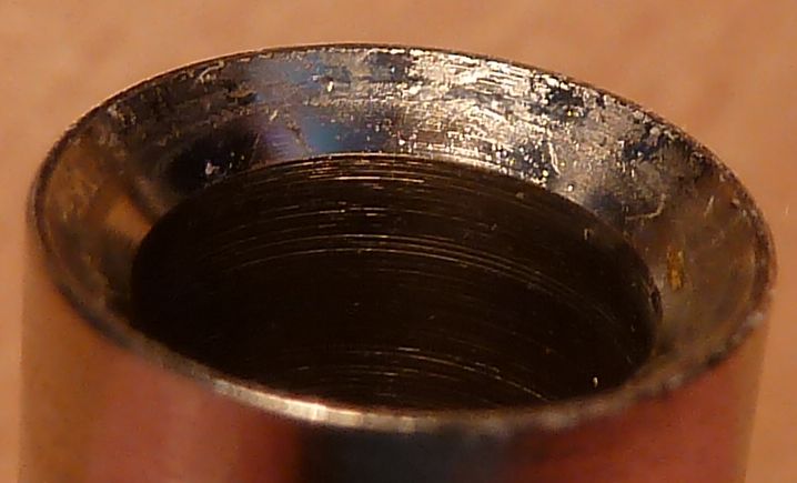

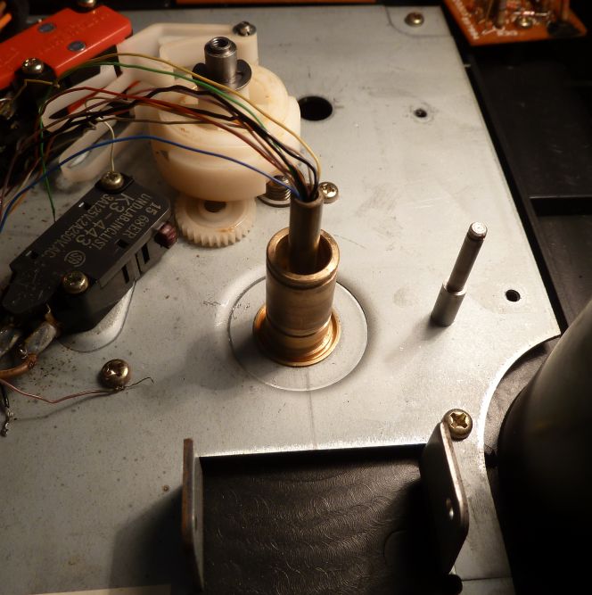

Otázka znie, čo ďalej s tým ložiskom. Časť ložiska medzi guličkami a kontra maticami má citeľnú vôľu. Medzi kontra maticami je asi epoxid.
ložisko detail
ložisko detail
ložisko
ložisko

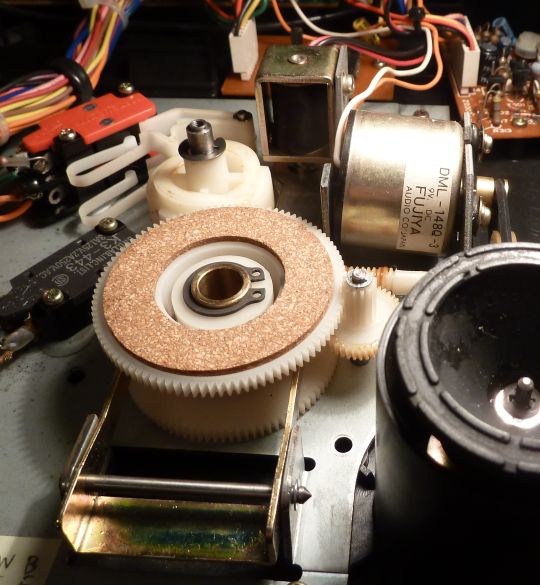

Takto. Kolečka nie je nutné vyberať. (Motorček klesol vlastnou váhou. Tri gumené podložky cez ktoré je upevnený sa roztiekli a vytvrdli.)
Tak tadial nie. Stačilo vytočiť tie tri skrutky najbližšie k oske.

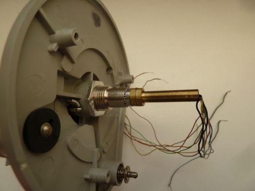

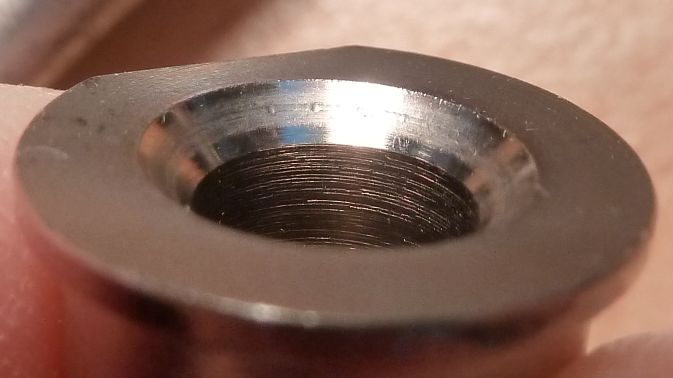

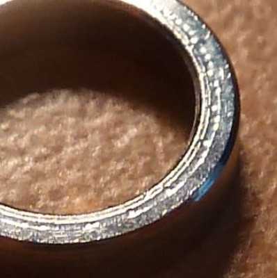

Jak som tie kontramatice nahrial plameňom, tak to šlo celkom ľahko. Asi to nebol epoxid, lebo sa skôr roztopil ako rosypal. Ale hriať bolo treba celkom dosť.
Zo 42 guličiek priemeru 1mm som jednu už nenašiel. Nevadí, nájde ju vysávač. Pre istotu som kúpil nové. Na plochách kde dosadali guličky, sú jasne viditeľné vtlačené jamky po guličkách. Zrejme aj tie guličky už nie su celkom guľaté. Pri veľkosti uhla otáčania ramienka tie guličky veľa nenabehajú. Tiež tam boli kovové šupinky z povrchovej úpravy.
Normálne sa guličky používajú do valivých ložísk. Len japonskí inžinieri z nich dokážu vyrobiť trecie ložisko. A to nemyslím kvôli tomu nahrubo opracovanému povrchu.
Zaujímavosťou je zemniaci káblik prispájkovaný zvnútra niekde v strede tej mosadznej rúrky. Asi im vo fabrike praxoval Chuck Norris.

Teď strojařsky: ty vymačkané důlky nemohli vzniknout provozem (vypadá to jak uložení vidlice na kole nebo motorce po deseti letech) podle mě to bylo zataženo axiálně mnohem vic než bylo potřeba. Prostě chyba při montáži.
Pokud se kuličkové ložisko netočí kolem dokola, musí se otáčet minimálně o takový úhel aby se se kulička otočila 1,5x, jinak se z toho stane "třecí ložisko" které se vydře.
Jinak se ještě používal takový servisácký trik (tak trochu prasárna)
že se použily první větší kuličky aby se změnila rozteč mezi nimi a oni nezapadly do všech důlků najednou, a taky se víc dotýkaly stěn než dna ložiska

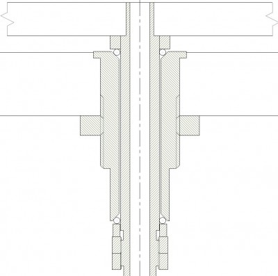

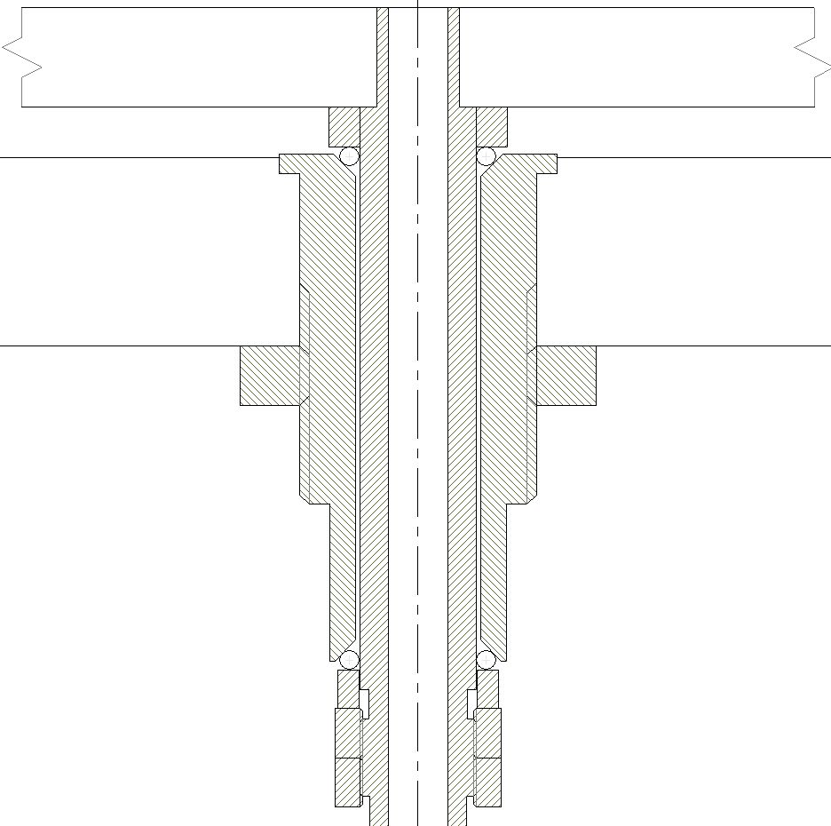

Ramienko je dlhé 21cm a vzdialenosť medzi ložiskami je 3cm. Takže na milimetrové guličky pôsobí 7x väčšia sila ako na konci ramienka. A šikmé dosadacie plochy v ložisku túto silu ešte zvyšujú. Možno s ramienkom niekto nešetrne manipuloval, možno sa vyklepalo pri preprave po naších cestách. Na tom už nezáleží. Snáď by do budúcna a pre iných majiteľov tohto gramofónu mohlo byť zaujimavé spočítať, akou najväčšou silou možno na ramienko pôsobiť bez vzniku trvalej deformácie v ložisku. Mňa teraz zaujíma, ako to opraviť.
Najväčší nedostatok ložiska vidím v jeho konštrukcii. Totiž že sa guličky neodvaľujú medzi dvoma paralelnými plochami ale trú medzi troma navzájom šikmými plochami. Takto sa guličky nemôžu odvaľovať. Možno by bolo dobré vyrobiť nové tie bočné prstence, možno vyrobiť nanovo aj celú tu strednú časť. A možno by šlo použiť hotové ložiska z nejakého PC ventilátora, CD mechaniky, modelárske... Snáď by niekto mohol poradiť. Ja som v strojarine úplný amatér. Predsa len v paneláku sa lepšie robí s elektronikou.
Skúšl som tie nerovnosti prebrusiť a zistil som, že stredná časť je asi železo, ale tie bočné prstence sú z pochromovanej mosadze. Nijak extra tvrdej.
Zložiť to do pôvodného stavu nie je problém, ale rád by som opravil to, čo odflákli japonskí inžinieri.
Prikladám ešte nákres v programe TigerCad, keby chcel niekto rozmery. Nechclo sa mi to kótovať.
optonica-lozisko.zip
subor.tgc pre TigerCad ver. 3.001
(2.04 KiB) Staženo 149 x

vyexportuj to v .dwg
Příspěvky: 6669
#14 Příspěvek od samec »
Pri exporte sa stratilo šrafovanie. Niektoré rozmery by sa dali namerať presnejšie.
optonica_lozisko.zip
.dwg
(13.38 KiB) Staženo 158 x

samec píše:Ramienko je dlhé 21cm a vzdialenosť medzi ložiskami je 3cm. Takže na milimetrové guličky pôsobí 7x väčšia sila ako na konci ramienka.
To nesouhlasí: ta délka raménka na to nemá vliv, ale jeho celková hmotnost s protizávažím ano, vždyť se přece raménko nad ložiskem kýve kolem vodorovné osy. Nevím, kolik celá sestava raménka v horním ložisku váží, ale kdyby to bylo 150 gramů, tak po dosednutí hrotu do drážky to klesne řekněme na 140 gramů, protože se z něj stane jednozvratná páka opřená o hrot, a na svislé síle do ložiska se podepíše především poměr vzdálenosti hrot - ložisko ku vzdálenosti hrot - závaží, to celé krát hmotnost závaží. Protože každý kousek té délky něco váží (spojnice ložisko - hrot nemá ideálně nulovou hmotnost), je to jen přibližně, hmotnost je nerovnoměrně rozložená v délce raménka. Nejmenší svislá síla na ložisko bude působit, když je raménko zvednuté zvedáčkem, tedy ve chvíli, kdy jsou ty síly vůbec nezajímavé.
Tak nepodstatnou změnu svislé síly netřeba řešit.
Spíše bych se poohlédl po někom, kdo má přístup k malému soustruhu a umí s ním, a nechal u něj zarovnat ty plochy, aby v nich nebyly důlky, ty už můžou nějakou nerovnoměrnost otáčení raménka negativně ovlivnit.
A to, co bylo chromované, nechat v nejbližší galvanovně (třeba NEO Slovak v Šaci) natvrdo pochromovat.
Až při seřizování vůle zjistíš, že ji na mikrometr neseřídíš, nic si z toho nedělej, ještě nějaká ta setina milimetru (a třeba i tři setiny) asi nebude vadit, protože horní ložisko je, jak jsem napsal, zatížené svislou silou a k tanečkům nemá důvod.
