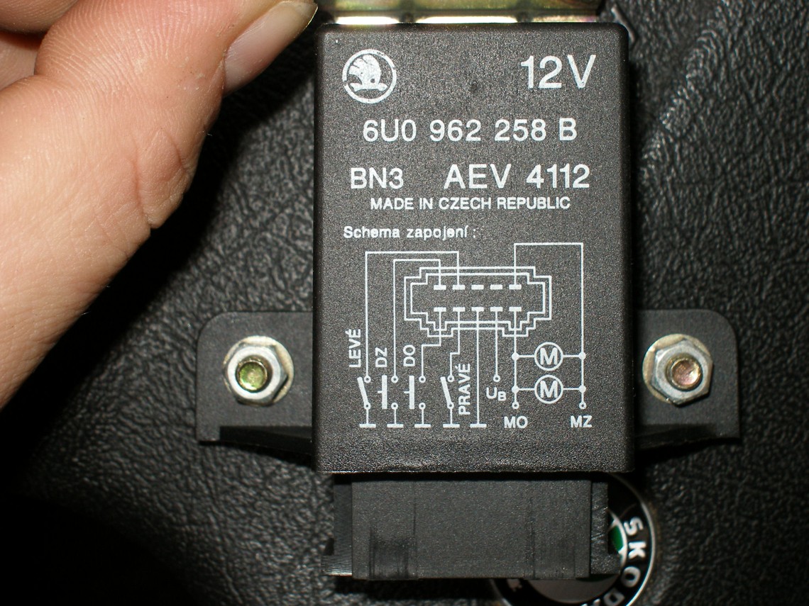

Jedná se mi o dodělání dálkového ovládání.
U fiat marea weekend jsem si to dodělával a bylo to tak ,že zamykání šlo přes komfortku a její vstupy reagovali na připojení záporného pólu. jak to má felicie?

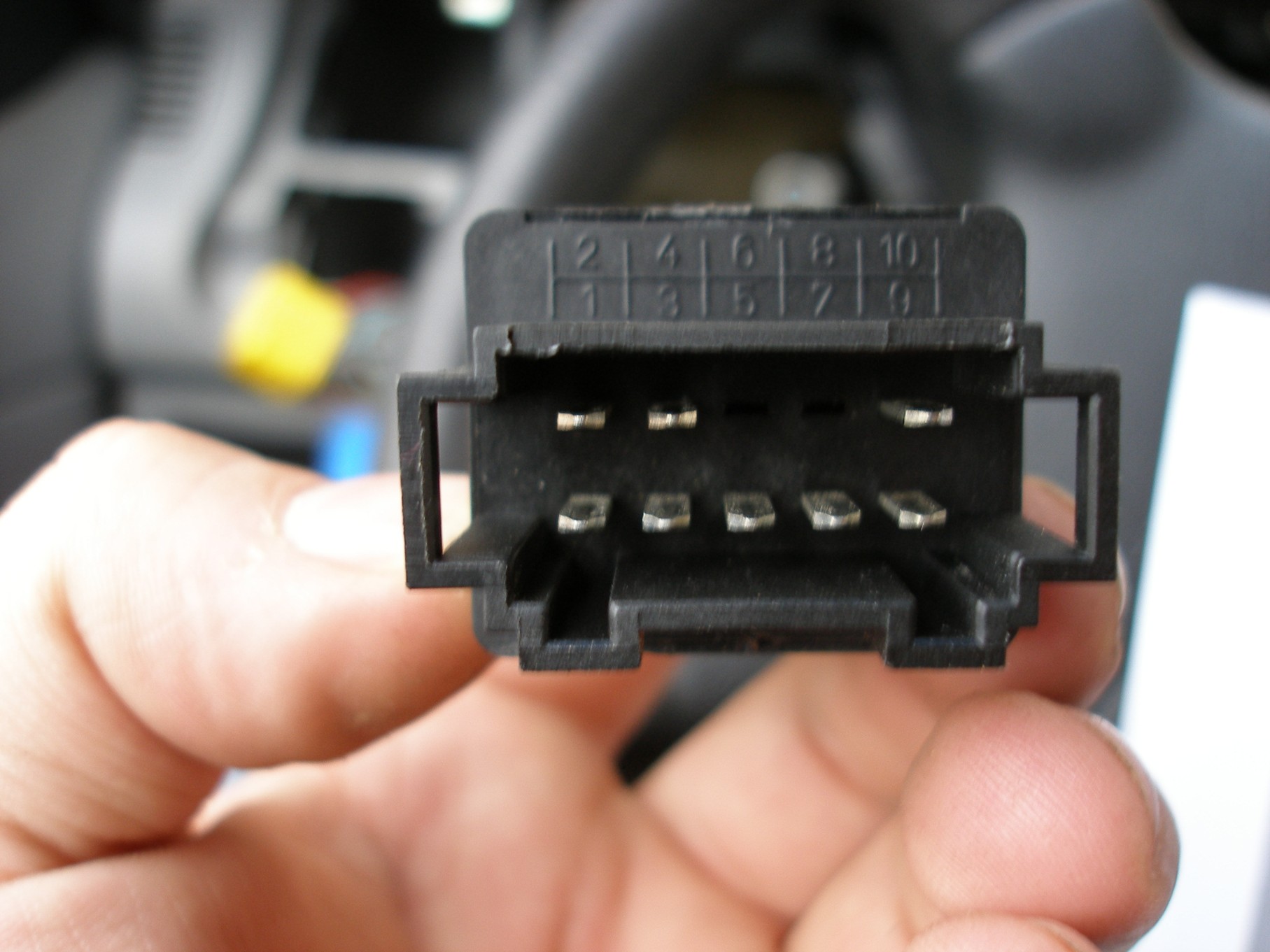

Nevím jestli si to pamatuju dobře... schema v .pdf je možná pro feldu se starym xichtem. Na novou nesedí. Schema nový je namalovaný na ŘJ. Nepamatuju se kam se přivádí ovládání od dálkovýho, ale stačí vzít kus drátu a jednoduše to zjistit.
central2.pdf- (127.44 KiB) Staženo 147 x
Zavřeš si u feldy dveře u šoféra stačí zacvaknout zámek z boku
Pak vemeš žárovkovou skoušečku jeden konec kostra a druhej konec postupně přikládáš na kontakty konektoru řj centrálu
A až ti to na jeden kontakt zavře a na druhej otevře tak na tyto kontakty napojíš výstupy z tý uni dálky
