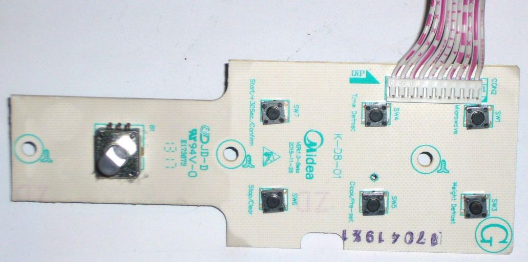

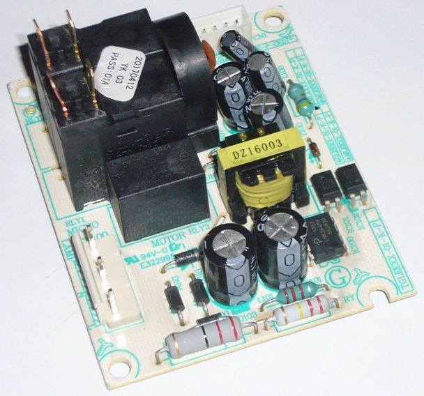

Zdravím a prosím o nápovědu. Ta trouba mi pije krev! Jdu v noci do lednice na inventuru a slyším, že si jen tak pobrukuje a velmi krátce spíná. Vytáhl jsem ji ze zásuvky, že na to příležitostně mrknu. Jde o kombinaci, divné chování spouští mikrovlny i trouba. Jen tak, samovolně jsem už nezopakoval ale po 3 - 4 spuštění (někdy to neudělá vůbec), vypadne displej, resetují se hodiny a začne v ní strašit. Usoudil jsem, že problém dělá spínaný zdroj. Jenže na stole, bez připojeného MOTu, to dělá co má. Vrtat se ve střevech s vysokým napětím si netroufám. Jasně, může zlobit některé relé, mikrospínač ve dveřích (jednou se mi stalo, že se problém projevil jen při otevřených dvířkách-bez spuštění většího odběru) a nevím co ještě. Už to zjišťuji jen z principu, protože jí nevěřím a skončí na SD. Přesto, nesetkal se s tímto někdo?

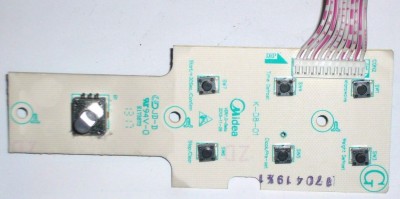

Elity proběhnu, ale tlačítka jsem na stole připojený neměl. Ty mě nenapadly To, že si trouba četuje na fejsu, ano Děkuji za nápad, teď jen vymyslet co s tím. Dát do lihu a protřepat v ultrazvuku? Do vaničky mi to vleze ale pomůže to?
I ten enkodér? Ono to blbne jen někdy, tak moc nevěřím, že něco naměřím.Omlouvám se za blbý dotaz, já maximálně něco "propísknul" ale jak změřit, abych se mohl spolehnout? Jsem amatér s omezeným zařízením i vědomostmi

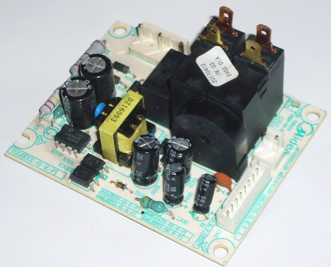

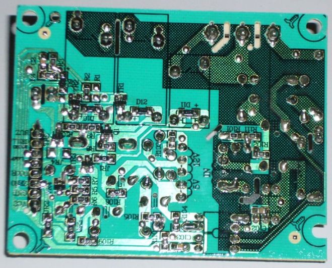

Zkusil bych odpojit primár MOTu a dát tam žárovku, zda nespína jeho relé.
Měl jsem jednoho Baumatika,ve zdroji částečně vyschlé elyty a díky tomu se vypálily kontakty rele, ktere nedostávalo plné napětí.
