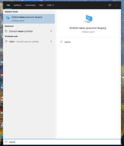

jjilek
Příspěvky: 4473
Bydliště: Olomouc
#9 Příspěvek od jjilek »
Do vyhledávání zadej "název" a pokračuj ...
hafca
Příspěvky: 4722
#10 Příspěvek od hafca »
Skupina je samozřejmně stejná. Ale ty W10 žijí svým vlastním životem.
