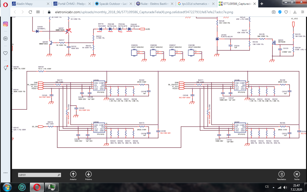

Obvod TPV101D býva osadený v niektorých TV na riadenie prúdu cez LED pásy. Nedarí sa mi však nájsť žiadne údaje, čo všetko je v ňom. Určite obsahuje spínací fet na šírkové riadenie jasu a asi aj regulátor prúdu, keďže je jednou nohou pripojený na zem cez (snímací?) odpor s nízkou hodnotou. Nemá niekto alebo neporadí, ako sa dostať k jeho datasheetu? S obvodom som zatiaľ nemal problém, len som ho videl osadený, aj s od tepla sfarbeným plošákom, čo vyvoláva podozrenie, že sa môže upražiť. Objednal som pár kúskov a rád by som ich odskúšal mimo tv, pokiaľ sa to dá.

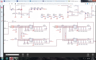

toto jsi asi našel, já jsem víc nenašel
https://eletronicabr.com/forums/topic/1 ... -na-fonte/

Tohle by mělo k vyzkoušení stačit

Omezení proudu má evidentně na starosti vývod ISET, odebrání některého odporu zmenší proud. A jako proudový zdroj by neměl dovolit zvětšení proudu nad nastavenou hodnotu takže vypínat skoro určitě nebude.
Tady https://ulozto.cz/tamhle/ZQDW8JHUtgx9 na stránce 57 je funkce jasná, dva obvody TVP101D řídí dva LED pásky, ty mají natvrdo připojené + , mínus každého pásku je do vstupu LED brouka, změnou odporu v ISET se mění proud (je tam i jakási tabulka s velikostí odporů pro požadovaný proud), střídu mění vstup DIM. Takže odzkoušení na stole by mělo být též bez potíží.

Áno, zapojenie, ako aj v inom TV. Vychádza mi to tak, že na ISET sa udržiava stále napätie vďaka spätnej slučke cez vývod COMP, optočlen a zdroj prúdu. Vývod LED je zrejme prepojený s ISET, pričom ich napätie sa porovnáva s internou referenciou a výsledok ide na COMP. Spravím pokus, ako sa obvod správa, ale bez prúdového zdroja. Výsledok sem napíšem. Ďakujem.
